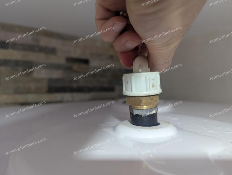

Je viens de changer les joints de ce raccord et resserrer, mais j'ai toujours une fuite d'eau importante qui coule sur le pommeau de douche du plafond.
J'ai dû ajouté un raccord, en gris sur la photo pour que les extrémités correspondent.
Avez-vous une solution à m'apporter ?

La photo ne permet pas de situer les éléments évoqués par rapport au pommeau de douche, ni ce dernier.
On aperçoit un raccord blanc en plastique qui fait penser à un raccordement d'alimentation flexible de lave-linge.
Si c'est le cas, l'écrou est muni d'un joint en caoutchouc, et le vissage de l'écrou doit se faire impérativement à la main.
