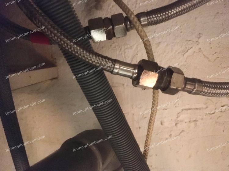

Bonjour à tous, j'ai un souci de flexible d'alimentation d'eau qui fuit.
La fuite a lieu au niveau du raccord, du côté opposé au filetage.
J'ai interverti les arrivées d'eau chaude et froide, et la fuite perdure, au même endroit.
Ce qui me semble prouver qu'un souci de joint est à écarter.
La solution évidente serait de changer le flexible, mais le robinet en lui-même est difficile d'accès.
Réparer la fuite avec du mastic époxy ou autre serait-il une solution acceptable ?
Merci pour vos réponses, et bonne journée.

Avant de faire quoi que ce soit essayez de mettre deux joints un sur l'autre...

J'ai omis de préciser que j'avais déjà essayé cette solution.
Cela tient quelques heures, puis la fuite reprend de plus belle...

Un flexible est normalement muni de son joint et il n'y a pas lieu de rajouter un joint fibre.
Le plus simple est de changer le flexible, tout en vous assurant que la fuite ne vient pas du mamelon mâle mâle.
Peut-être faudra-t-il un outillage adapté.
Non ; mine de rien la pression est telle que l'eau finira par sortir.

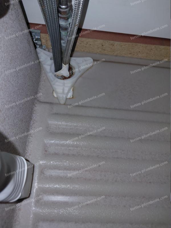

En fait, voici la vue de dessous.
Je ne sais même pas par où commencer :-D
Effectivement, par souci de rentabilité, les filetages sont de plus en plus courts, et il n'est pas exceptionnel qu'ils soient trop courts... funk

Assurez vous que la fuite ne vienne pas du haut, en emmaillotant les flexibles avec du papier cuisine.
En haut, les flexibles sont soit encliquetés soit vissés dans l'embase du robinet.
Vu d'ici on ne voit pas comment le robinet est fixé sur l'évier.

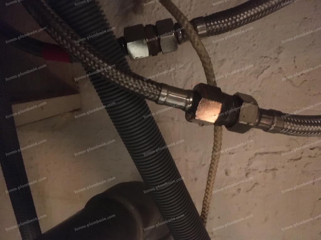

La fuite provient de la partie cerclée en rouge.

Disposez le flexible verticalement, la position de la goutte laisse planer une incertitude, la liaison avec le mamelon pourrait ne pas être en cause, d'autant plus que vous avez mis des joints.
La fuite pourrait provenir de la jonction flexible écrou.
Dans ce cas là il n'y a rien à faire, il faut changer le robinet.
Pas de partie cerclée en rouge, mais on a compris.
