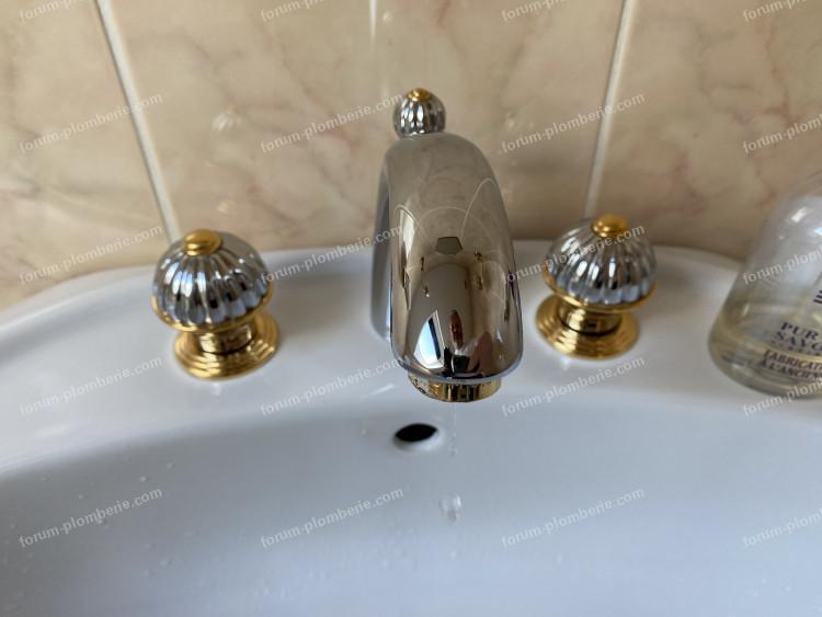

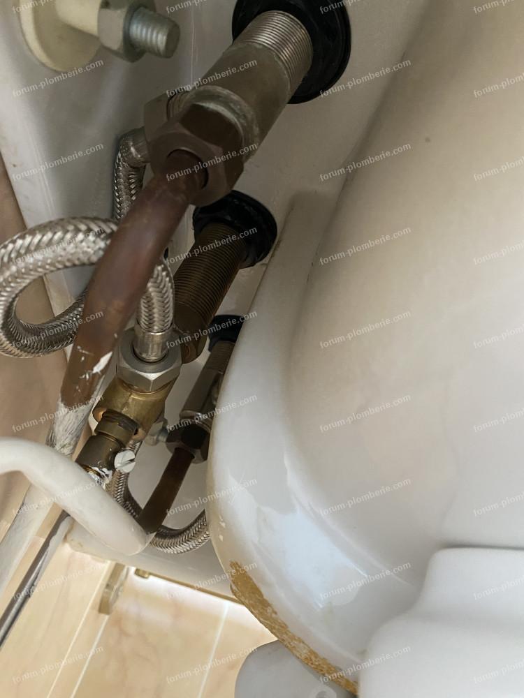

Comment réparer une fuite sur ce type de robinet en photo (1/4 de tour) svp ?
Au minimum, comment démonter le bouton pour voir si un resserrage est possible ?
Merci à tous et bon week-end.
Arnaud

Il n'y a pas de resserrage à faire : il faut remplacer la tête du robinet..
Pour enlever les croisillons, à vous de trouver le truc....
