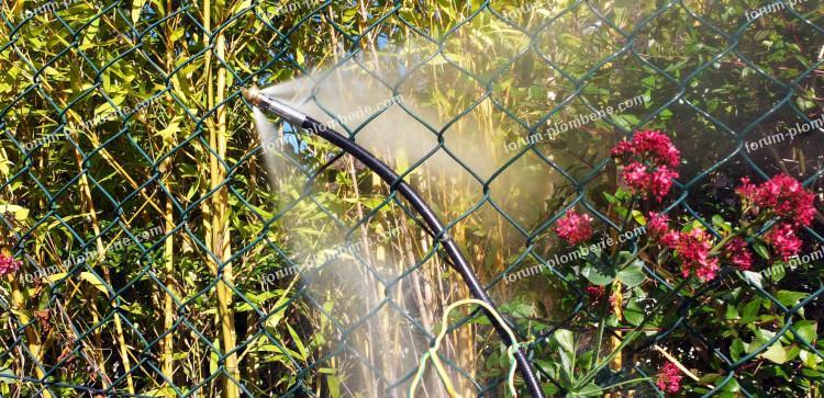

J'imagine bien qu'en immeuble il n'est pas d'usage de posséder un nettoyeur haute pression et le tube apte à se faufiler dans les canalisations sans trop de virages. Idem pour les outils.
"Long furet", cela dépend de la longueur des tubes.
Dans le forum on aborde quelquefois les évacuations à construire, en rénovation ou dans le neuf, et on conseille la pose de tampons de visite un peu partout pour pouvoir déboucher "au cas où".
Le bruit provoqué par l'usage de la chasse suggère effectivement la présence d'un bouchon, peut-être en aval si le débit est faible, et s'il s'accompagne de glouglous.

Pour le débouchage récalcitrant, vous serez peut-être obligé de faire intervenir un plombier.
Avec, sinon un furet, un nettoyeur HP et son tube de débouchage.
