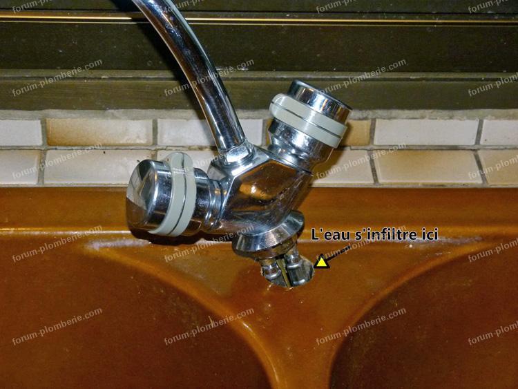

J'ai remarqué qu'il y a une fuite au niveau de l'embase du robinet de la cuisine.
C'est un robinet de marque Grohe. Il doit être assez ancien (10 ans ou plus).

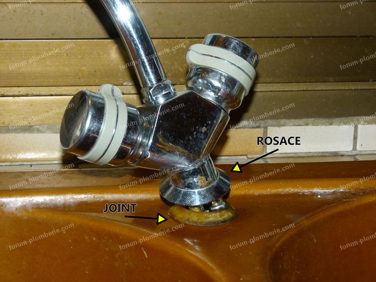

J'ai cherché à remplacer le joint, mais je n'arrive pas à en trouver un similaire. Je ne sais pas si le terme "joint" est juste.
Que faudrait-il faire, selon vous ? Est-il possible de juste changer le joint ? J'ai pensé que je devrais peut-être acheter un ensemble rosace + joint. Ce que j'appelle "rosace" est le truc rond en inox qui vient contre le joint.
J'ai fait des photos pour essayer de vous montrer d'où vient la fuite.
Je précise que l'esthétique n'a pas une grande importance, je souhaite surtout qu'il n'y ait pas d'eau qui coule en dessous.
Mon cas semble similaire à celui-ci que j'ai trouvé sur votre forum plomberie :
Fuite eau sous évier cuisine
La personne qui a répondu conseille de mettre du Filgum (un mastic).
Mais je ne sais pas si cette solution conviendrait dans ma situation.

J'ajoute les photos.
fuite embase robinet de cuisinefuite embase robinet de cuisine

Le Filgum est parfait pour ça.
Et c'est probablement la base du bec qui fuit, c'est classique si l'aérateur en bout de bec est colmaté par le calcaire : Un joint de bec n'est pas conçu pour être en pression.

Merci pour la réponse.
Je pense que je vais essayer avec du Filgum alors.
