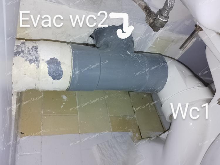

Nous avons fait installer un deuxième WC par un professionnel.
Cependant nous avons la surprise de voir des matières provenant du WC 2 dans les WC 1 lorsque l'on tire la chasse d'eau dans l'autre sens cela n'arrive jamais.
Les WC partagent la même évacuation et est installé dans le bon sens. L'évacuation est à 18 cm avec une légère pente.
Pouvez vous me dire si un coude en Y serait plus efficace au vu de la proximité des WC.
Nous avons aussi penser à remplacer le vieux WC 1 par un suspendu, qu'en pensez vous ?
Quelles serait la meilleur solution ?
Je vous remercie.

On ne connait pas comment le raccordement a été fait, une photo ou un schéma aiderait à la compréhension du problème.

Voici une photo.
problème évacuation partielle WC

Effectivement,une culotte à 45°permettrait un meilleur fonctionnement qu'actuellement.
Si vous pouvez faire la transformation sans trop de dégâts, n'hésitez pas.
