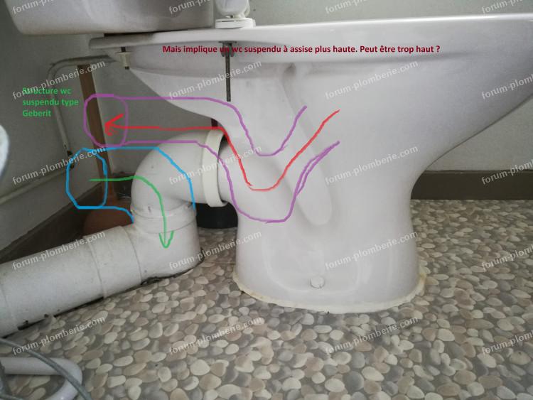

La sortie verticale est juste derrière.
Le WC actuel est très avancé et la réserve d'eau est à environ 12-13 du mur.
Je voudrais savoir si on a une possibilité de trouver ou faire quelque chose pour avoir un WC collé au mur !

Re. On voit que le tube d'évacuation traverse la dalle. S'il n'était pas traversant, une modification de position aurait été possible.
Avec un accès en dessous il y aurait peut-être une possibilité. Mais vu d'ici, il ne semble pas y avoir de solution simple. Sauf à décaler le WC vers la droite, mais cette sortie verticale sera toujours apparente.
Un montage curieux qui relève du mauvais bricolage.

Je ne pense pas non plus, car je ne gagnerai pas beaucoup en retrait.
Je pensais : Est-il possible de tourner vers soi la sortie d'un système WC suspendu type Geberit ou autre marque ?

Voici d'autres photos.
cuvette wc essai type ge berit sureleve
cuvette wc essai pipe articulee
