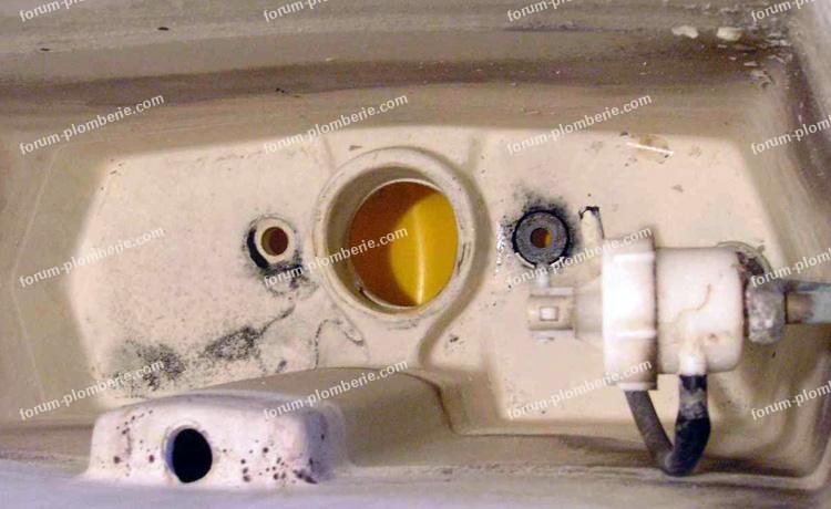

- le trou d'évacuation du réservoir de chasse n'a pas un diamètre standard : il mesure environ 80 mm (photo jointe).
- le réservoir et le siège ne font qu'un : impossible, donc, de démonter le réservoir.

Dans le fond de votre toilette on ne voit pas bien…
Essayez de voir s'il n'y a pas deux trous de chaque côté du grand trou...

Concernant le réservoir, il n'y a absolument aucun trou, sauf le trou d'évacuation.
Le WC est en un seul bloc.

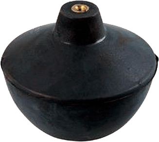

La seule solution serait une boule de ce type à tirette.
Mais je ne vois pas bien le système de guidage.
Le poids de l'eau dans le réservoir suffirait à plaquer la "boule" sur le siège en céramique ???
Quid du trop plein ??? Là il y a intérêt que le robinet flotteur coupe parfaitement l'arrivée d'eau.. Sinon c'est la fuite assurée.
