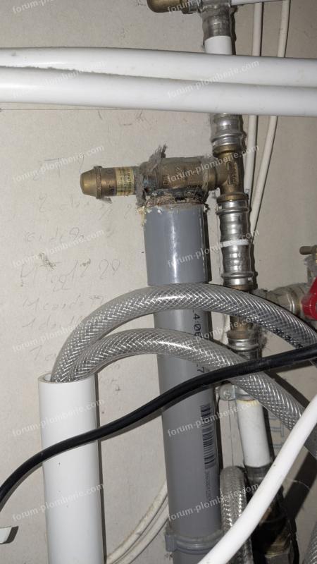

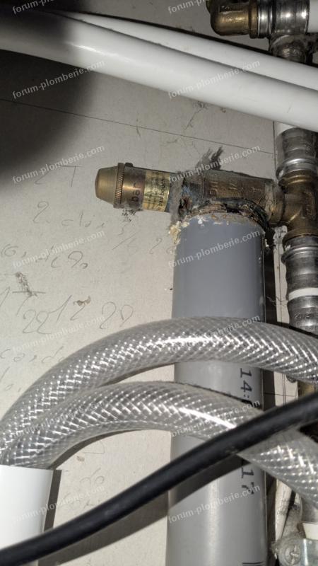

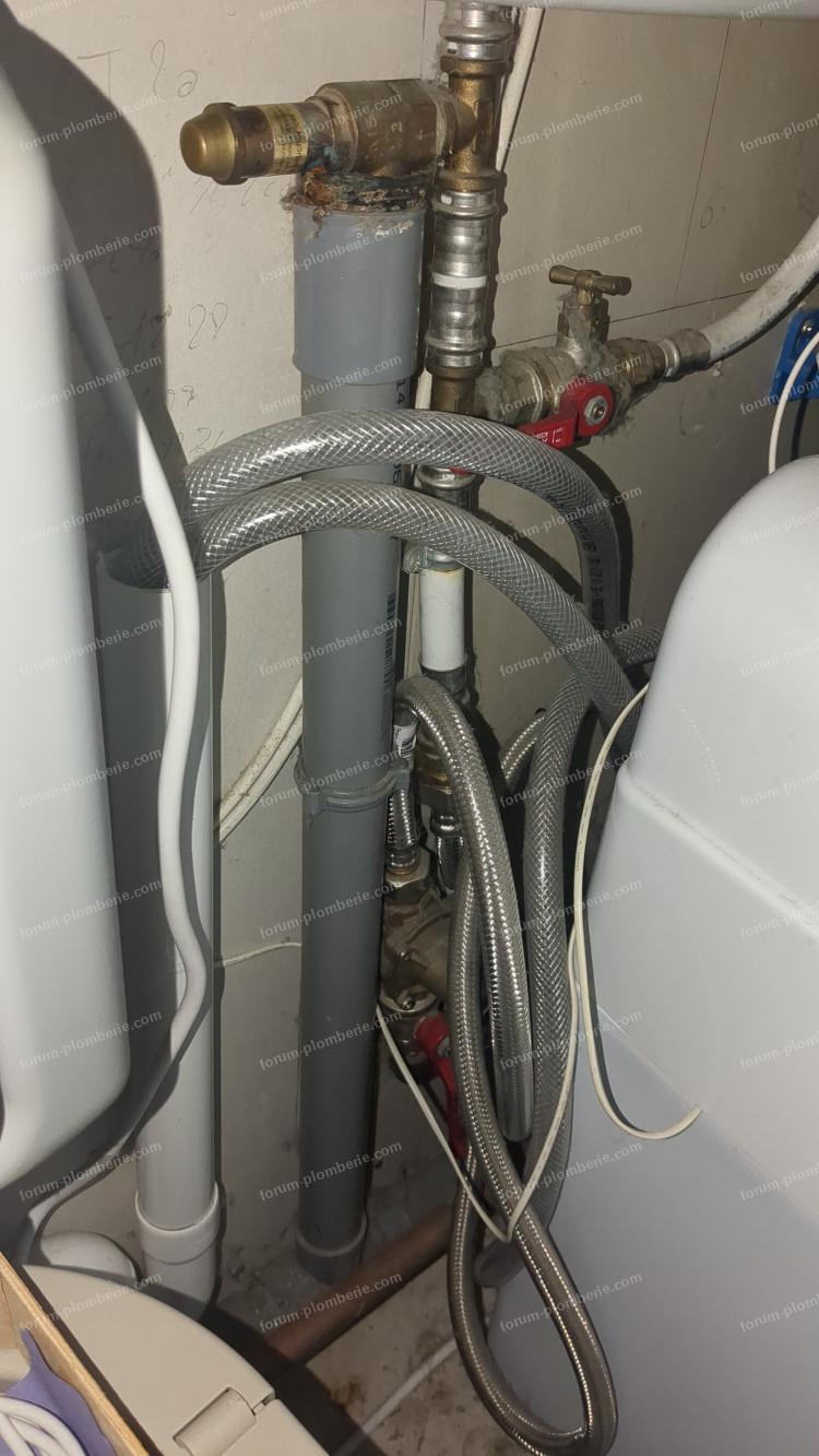

Bonjour tout le monde.
Je viens de m'inscrire sur votre forum parce que j'ai une petite énigme à vous poser...
Voici la photo du délit.
Ce truc est juste après mon arrivée d'eau principal.
Le plombier l'avait posé à l'époque mais je ne sais pas à quoi ça sert.
Et depuis quelques temps, j'ai l'impression qu'il fait une micro-fuite avec un espèce de sifflement comme si l'eau passée.
Avez-vous une idée de ce que c'est et comment le réparer si c'est possible ?.

Bonjour Fabdams,
Vous ne montrez pas s'il y a une vanne d'arrêt en amont, un réducteur de pression, un clapet anti-pollution.
C'est une soupape de sécurité, normalement tarée à 7 bars,dont on se demande quelle peut être son utilité à cet endroit de la distribution d'eau domestique.
On voit des sortes de poils dont on ne sait si ce sont des excroissances de calcaire ou autre chose.
Faites intervenir un plombier. Il décidera de l'enlever ou de la remplacer par un réducteur de pression avec manomètre en fonction de la configuration du chauffage de l'habitat, de la production d'eau chaude sanitaire et de la pression réseau.

Bonjour et merci pour la Réponse.
Il y a vanne d'arrêt et réducteur de pression.
Les poils sont en fait un espèce de joint que le plombier a mis lors de l'installation...

Bonjour Fabdams.
S'il y a un réducteur de pression, il doit être associé à un manomètre.
La soupape de sécurité n'a, semble t-il, aucune utilité.
Si elle coule goutte à goutte en permanence elle est probablement entartrée (sauf s'il y a un équipement en aval qui génère une surpression permanente).
On rappelle qu'elle est tarée à 7 bars et que le réducteur de pression limite la pression en entrée de la distribution.
S'il y a un chauffe-eau électrique, il est normalement muni d'un groupe de sécurité également taré à 7 bars.
S'il y a une chaudière, on ne sait pas.
Vous faites au mieux, l'option plombier nous semblant la mieux adaptée.

Bonjour et un grand merci.
J'ai solutionné.
En effet, elle fuitait version XXL.
Il y a un chauffe-eau gaz avec un groupe de sécurité donc je pense que le plombier de l'avais mis là pour me la facturer.
