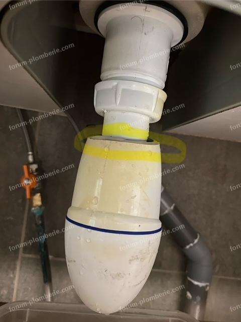

L'eau coule au niveau du siphon (en jaune sur la photo) surtout lorsque le débit d eau est important.
Il y a avait un bouchon que nous avons ôté mais cela continuer de couler si débit important.

Bonjour Marta25.
On suppose que ce siphon a été nettoyé.
Si le lavabo se vide mal il y a un bouchon en aval.
Vous pouvez changer ce siphon premier prix car l'étanchéité de la partie coulissante est défectueuse. Il en faut un avec un système joint conique et bague de serrage.
Ensuite il faudra passer, si cela est possible, un tuyau de débouchage avec sa buse conique pour nettoyeur haute pression.
