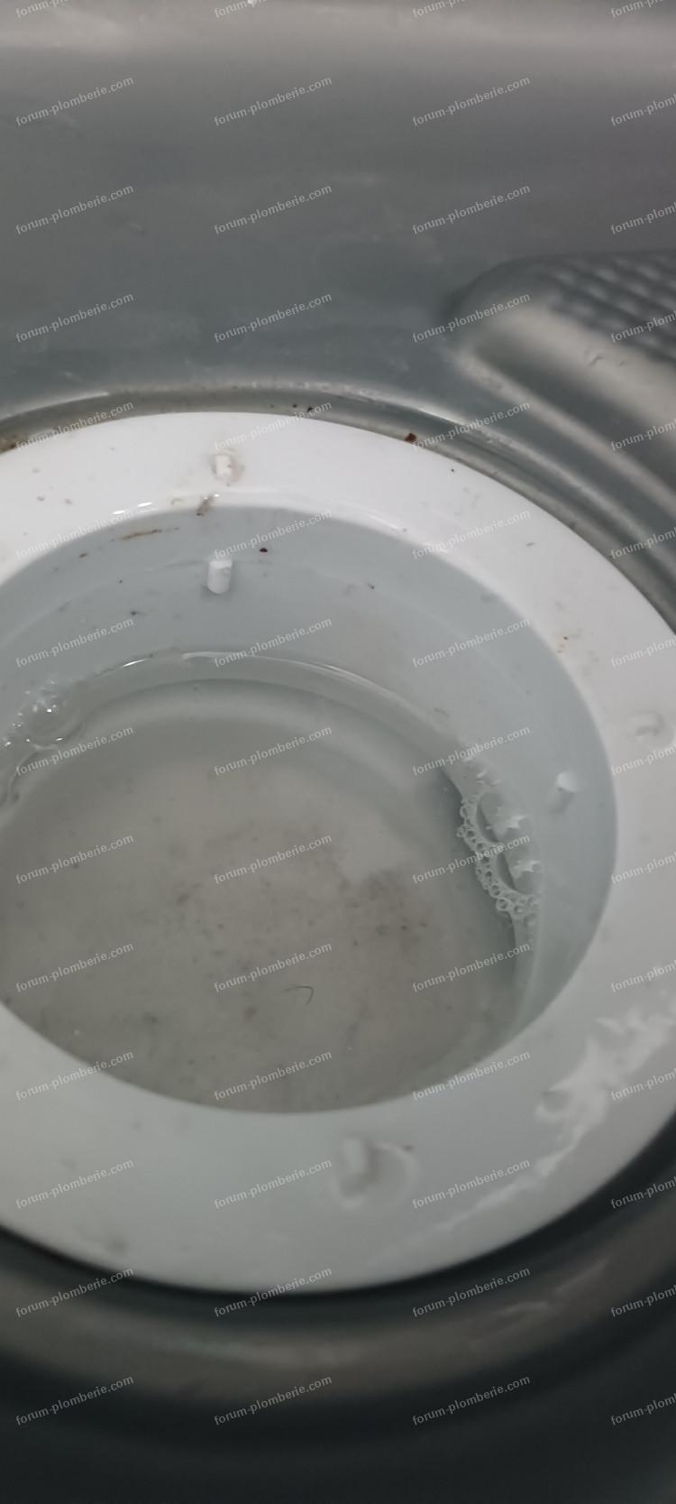

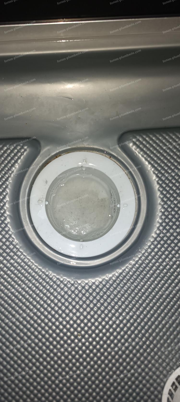

J'ai un petit problème qui va vous sembler bête mais qui me coince.
J'ai changé la cabine de douche dans ma salle de bain. Il se trouve que je n'ai pas testé l'étanchéité au niveau de l'évacuation avant l'installation et malheureusement ça fuit au niveau de la bonde.
Je pense simplement qu'elle est excentrée ou que le joint s'est mal mis et donc ça goutte sous la cabine.
Il suffit de dévisser et de revisser.
Au pire un coup de bande en teflon.
Jusque là rien d'insurmontable, sauf que la bonde est assez inaccessible.
Je peux l'attraper sous la cabine, mais impossible de dévisser, cependant je pense pouvoir la dévisser par le dessus, par l'intérieur de la douche (je vois même des crans dans la bonde, ce qui va amener ma question suivante).
Est-ce qu'il existe un outil pour dévisser une bonde par le dessus ?
Ou, à défaut, auriez-vous des idées ?

Voilà des photos.

Il n'existe aucun outil spécifique.
Ce type de bonde est normalement vendu avec une pièce plastique (souvent bleue) qui s'appuie sur les deux reliefs verticaux pour visser ou dévisser la bonde.
Si vous ne l'avez pas conservée il faut passer au mode "débrouille"... sweat
Parfois une pince multiprise ouverte au maximum permet d'atteindre ce genre de diamètre. Je dis bien "parfois"... sad
