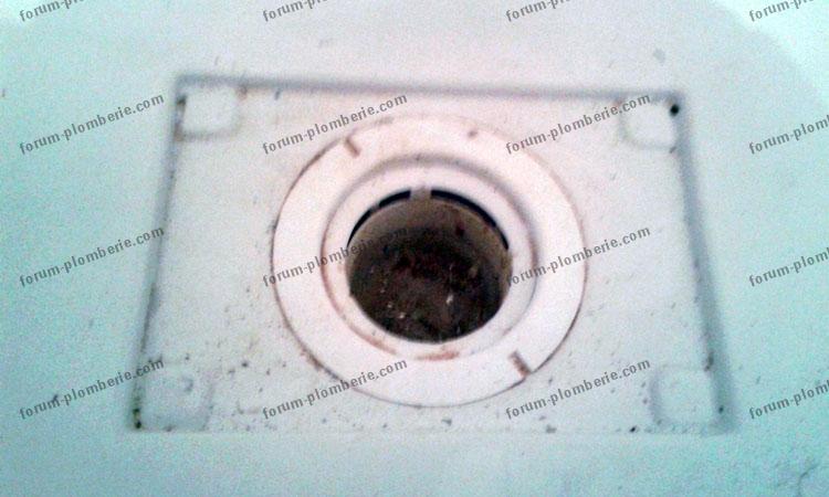

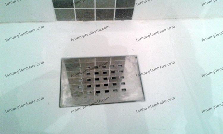

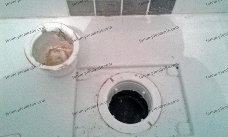

Mon receveur de douche est équipé d'une bonde. Normal.
Mais il me semble qu'il manque une "cloche" de bonde qui vient se loger dans la "tasse" de bonde.
En effet, les odeurs remontent par les trous d'évacuation de la "tasse".
Je suis allé dans plusieurs grandes surfaces de bricolage.
Je trouve des "tasses" identiques à celle qui équipe ma douche. Mais pas la "cloche".
Je joins 3 photos.
Quelqu'un peut-il m'aider ?

Il n'y a pas de cloche sur ce type de siphon, c'est "la tasse" qui se remplit jusqu'au niveau des fentes, par où s'échappe l'eau vers l'évacuation et fait siphon, de l'eau reste ensuite tout autour de la "tasse" entre la bonde et la "tasse" proprement dite, et empêche les odeurs de remonter.
Si la douche n'est pas utilisée régulièrement, de l'évaporation se produit et le siphon en manque d'eau laisse passer les odeurs, un désamorçage du siphon peut aussi provoquer ce phénomène.
