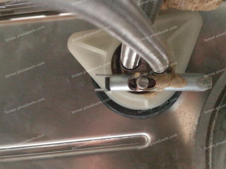

Suite à un problème de pression d'eau chaude sur le robinet mitigeur de la cuisine (Aucun problème de pression dans la salle de bain), je décide de le démonter pour un détartrage complet du robinet et des flexibles.
J'arrive à dévisser les flexibles à l'aide du wd-40, mais je n'arrive pas à dévisser la fixation du mitigeur et je ne sais absolument avec quel outil procéder. sweat
Ci-dessous des photos de la bête :
Pourriez-vous m'aider s'il vous plaît ?

Comme ce n'est pas d'origine il faut démonter les flexibles du robinet.
Et puis vous pourrez tourner la partie plate avec la vis au milieu à la main ou à l'aide d'une pince, mais d'abord enlever les flexibles.
Bernard
