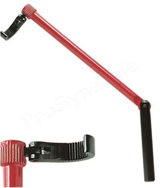

J'ai un vieux robinet à démonter, le diamètre de l'écrou 5 pan derrière l'évier est de 23 mm (celui contre l'évier et celui en dessous pour le raccord).
J'ai regardé s'il existait des clefs à robinet de ce diamètre mais visiblement pas grand chose à l'horizon.
Avez-vous des conseils ?

Il faut utiliser une clef Virax ou équivalent comme celle en photo.
Un bon placement pour qui pratique la plomberie de temps en temps.

Merci GL.
L'option "mâchoire" permet de s'adapter à tous les écrous super !
Après pour une utilisation unique (j'ai un modèle sans mâchoire) ça pique un peu.. une quarantaine d'euros.

Bigre ! Il n'est pas certain que ce soit possible, car la face inférieure du robinet est en contact serré avec la faïence. Vous risquez de casser le lavabo. Idée à oublier.
Mais c'est peut-être la solution. Le changement de robinet peut conduire à changer le lavabo, puis la salle de bain en entier...
Essayez de trouver un modèle basique de cet outil en grande surface. Celui en photo est du professionnel, livré avec deux mâchoires, une grande et une petite. Inusable.
