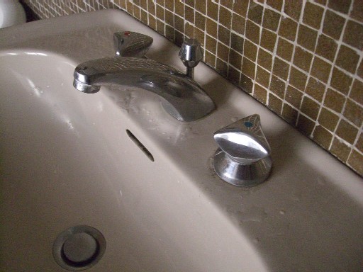

Bonjour, je cherche à changer les clapets de mon robinet mais le modèle est assez différent de celui décrit dans votre article, pouvez-vous éclaircir ma lanterne pour le démontage ?
D'avance merci. Corentin
Ci-joint les photos de l'objet du problème :
robinet dessusrobinet dessous

Logiquement, les pastilles bleue et rouge se retirent et vous trouverez alors une vis, dévissez-là. Retirez la "tête" du robinet. Vous allez tomber sur "le mécanisme", dévissez- le et vous n'avez plus qu'à changer le clapet. N'oubliez pas de couper l'eau. (Nino)

Sur les modèles anciens, comme sur la photo, les pastilles bleues et rouges ne se démontent pas, elles sont incrustées dans la tête du robinet, comment démonte-t-on alors le robinet ? Merci pour vos conseils.

Bonjour, j'ai un vieux robinet dans ma salle de bains, et je n'arrive pas à le démonter, car il ne correspond pas au modèle de la vidéo, donc je suis perdue.
Réponse Bricovidéo :
Difficile de répondre sans savoir à quoi il ressemble et ce que vous voulez démonter : le robinet en entier ou seulement la tête ? Une ou des photos permettrait de voir s'il est effectivement démontable ou s'il est soudé sur la canalisation.
