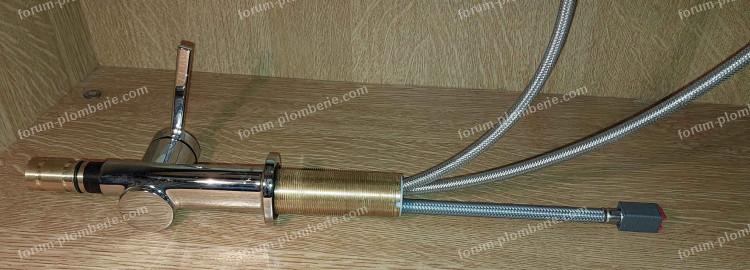

Merci pour vos réponses.
J'ai encore effectué plusieurs tests.
J'ai veillé à ce que les flexibles aient des courbes harmonieuses lors des tests.
J'ai principalement essayé avec l'eau froide, mais les mesures à avec l'eau chaude semblent similaires.
Le débit de l'ancien mélangeur est de 7 litres par minute.
C'est un peu moins que ma première estimation.
Le débit du nouveau mitigeur n'est que de 4 litres par minute.
J'ai ensuite essayé avec le haut du mitigeur démonté (voir l'image jointe).
Dans ce cas, le débit est d'environ 5,3 litres par minute.
