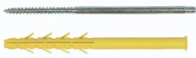

En cherchant sur le net on arrive à ce produit chez Merlin.
Ce n'est pas exactement une tige filetée.
vis et cheville

En fait il s'agit des colliers de serrage (doubles dans mon cas), l'emplacement à visser permet de visser une tige filetée de 7mm... ce que je ne retrouve pas dans les chevilles laiton à visser (il y a du 6 et du 8mm)
On y visse une patte à vis !
