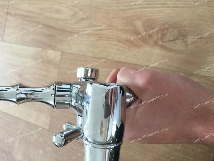

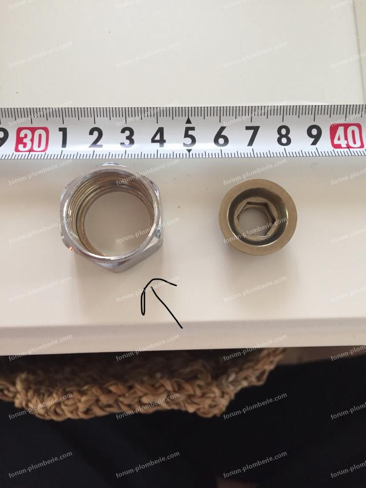

L'écrou dont j’ai besoin est indiqué par la flèche pour voir où se situe la pièce, je mets différentes photos.

Re. Ce n'est pas une demande courante.
Il serait plus simple de garder l'écrou tout en le rénovant au mieux.
En rechange directe il est peu probable que vous trouviez ; par contre, en déchèterie sur de vieilles robinetteries il y aurait possibilité de trouver un écrou identique.
