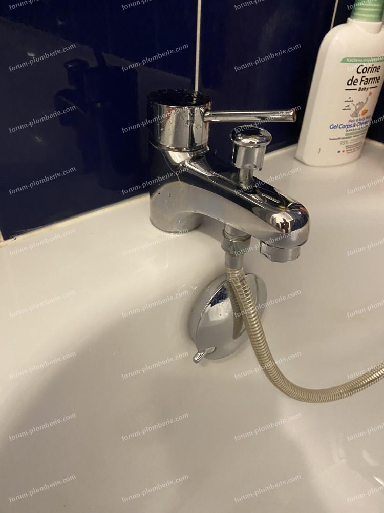

J’ai un souci avec la poignée de la tête pivotante de mon mitigeur de baignoire.
Elle s’est déboîtée. Je dois donc changer toute la poignée du robinet.
Contrairement à tous les tutos, je n’ai pas de pastille cache vis sous la poignée.
J’ai tout bougé dans tous les sens. Je n’ai rien du tout.
Je suis locataire d’un logement social. Je n’ai aucune idée de la marque du mitigeur.
Auriez-vous une idée de comment retirer la tête pivotante ?
Un grand merci pour votre aide.

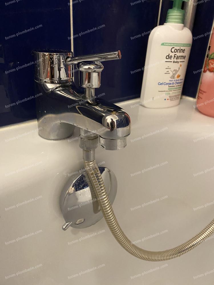

Écoutez je ne sais pas.
Mais faire de la plomberie n’est pas si compliquée quand on sait s’y prendre.
Je vous ai mis la photo de mon mitigeur.
J’ai lu que s’il n’y avait pas de pastille en dessous la plupart des têtes pouvaient alors être déclipser.
Vous voyez la petite poignée en forme de bâton ?
C’est ça qui part.
Ça ne se visse pas.
Je dois changer toute la partie haute du coup.
Pour ne pas abîmé le mitigeur J'aurai aimé savoir comment la tête se retire.
Si jamais certains l’ont déjà fait, je suis preneuse biggrin
Merci à vous.

Re,
Au vu des photos, on peut penser que la poignée est munie d'un alésage cannelé en plastique qui est emboité sur l'axe cannelé du robinet.
Pour retirer la poignée il faut tirer fort vers le haut et dans l'axe.
Pour faciliter l'opération on peut prendre deux tournevis plats de bonne taille et faire levier à la base de la poignée en s'appuyant sur la partie fixe. Pour éviter d'endommager les parties métalliques il faudra user de chiffons ou petites plaquettes dures en bois ou plastique (vieille carte de crédit) pour que les tournevis n'usinent pas le métal.
Qu'appelez vous partie haute, et qui serait à changer et pourquoi ?
Ne serait-ce pas la partie mélangeur qui fuirait ?
