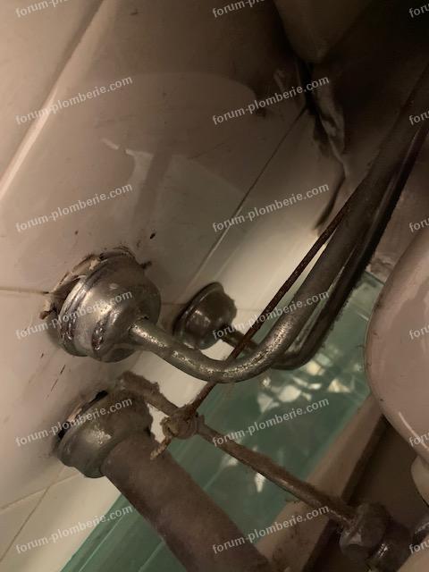

J'ai déjà changé plusieurs fois des robinets, mais celui-ci n'est pas avec des câbles eau froide et chaude, mais avec des tiges.
Comment procéder ? Merci.
Ci-joint la photo.

Bonjour CB. On ne voit pas grand chose. Les câbles ne seraient-il pas des flexibles ?
Quant aux tiges, cela reste mystérieux.

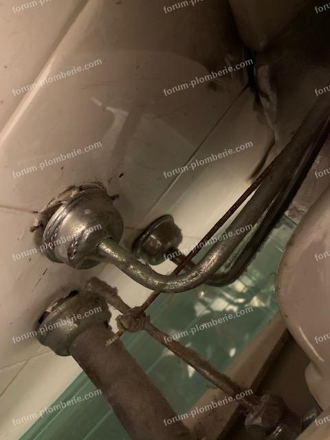

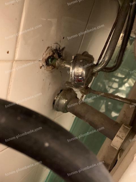

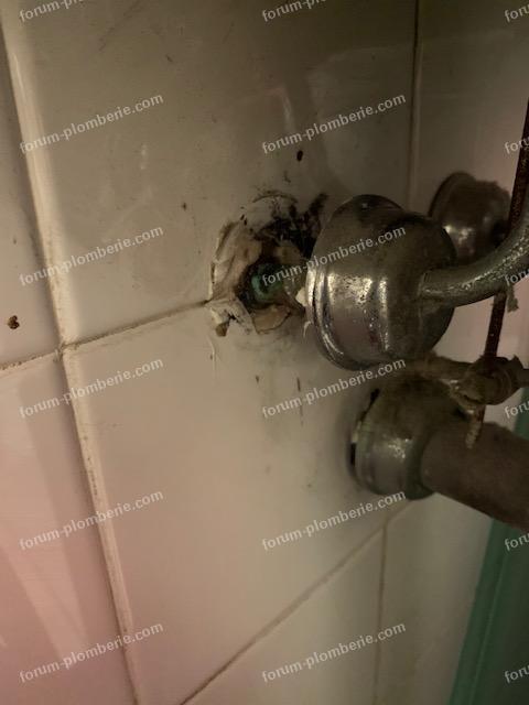

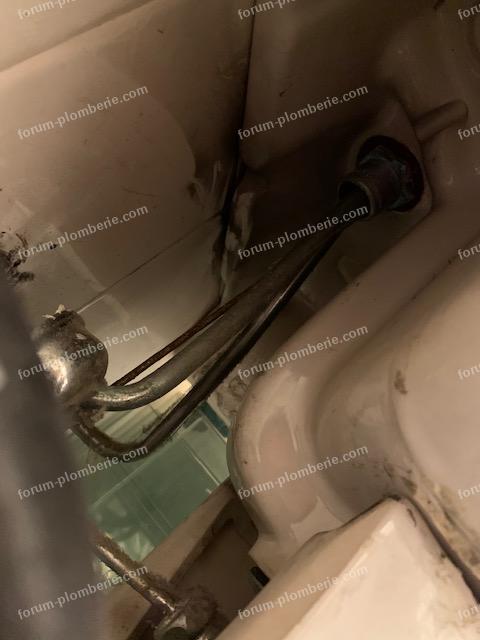

Ci-joint de meilleures photos.
doublon 812207 img 0178img 0179img 0180img 0181img 0182

Merci pour les photos. Malheureusement, elles n'aident pas, mis à part que tout est obsolète. Il serait sage de faire intervenir un professionnel motivé.
Les sorties sur le mur sont assez inaccessibles.
Il faut faire du neuf, à commencer par le raccordement sur le mur. Après ce sera plus simple.
Ne vous embarquez pas dans ce genre de galère.

Bonjour les Terriens !
Je ne veux pas dramatiser mais en fait de galère ...
J'ai déjà rencontré ce genre de réalisation terrienne où les tuyaux allant aux mitigeurs/mélangeurs/robinets étaient rigides (en cuivre chromé pour faire joli) et où ils étaient brasés aux tuyaux d'arrivée au niveau du mur.
Il ne s'agit plus de simplement remplacer le mitigeur mais aussi de revoir les arrivées d'eau venant du mur.
=> nouveaux raccords, robinet Schell (de la marque et non "low cost") de préférence avec boutons métalliques (désolé pour la publicité mais par expérience j'ai remarqué que seule cette marque est durable dans le temps) et installation du nouveau mitigeur.
Cordialement, Martien-071
