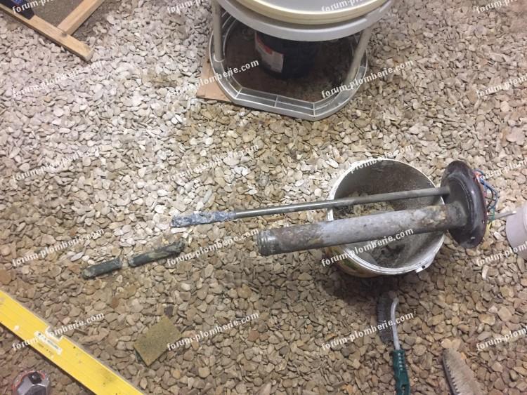

J’ai détartré mon chauffe eau aujourd’hui, j’ai constaté une casse du tube de la sonde.
Je voudrais savoir si c’est grave et si cette partie qui est cassée se change ?
Merci d’avance.

Bonjour. Il faut changer l'ensemble de la platine. Cordialement.

Merci, la platine... tout le bloc ?
Et est-ce que je peux l’acheter sans la résistance ?

Bien reçu.
Oui car c'est un élément à part. Il faudra acquérir le joint d'étanchéité.
La pièce comportant le socle et les deux cylindres est d'un seul bloc.
Si votre chauffe-eau est de marque connue vous pourrez avoir la pièce chez un grossiste en matériels sanitaires tel que Cedeo, Brossette etc. Vous pourrez aussi l'avoir en E-commerce tel que Adepem et il y en a d'autres. Dans tous les cas il faudra exactement la même pièce.

Un petit conseil, changez de ballon, visiblement vous avez eu un problème de corrosion due certainement au mauvais fonctionnement de l'anode en magnésium sensée servir de "martyr" c'est elle qui prend tous les "courants" dus au couple électrochimique qui vous a détruit le doigt de gant de la sonde thermostatique...
Je ne la vois pas cette sonde sur la photo.
Croyez-moi, vous remettez du neuf sur du vieux et vu la "tête" de votre doigt de gant thermostat... votre cuve a dû en prendre un coup et ce serait dommage de tout recommencer dans six mois...
Bon c'est votre argent....
JP un plombier en retraite
