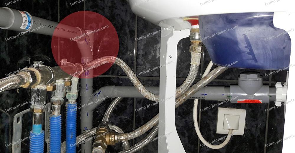

J'ai un Sanibroyeur à proximité de mon chauffe-eau.
Voici le raccordement :
Le souci est que lorsque j'actionne le Sanibroyeur, j'ai comme un surplus de pression qui fait déborder le siphon du chauffe-eau.
Je ne pense pas que ce soit l'eau d'évacuation du Sanibroyeur qui passe par le siphon, car l'eau est propre (et pas d'odeur).
De plus, j'ai toujours des glouglous dans le lavabo situé à droite du chauffe-eau et même un peu dans ma douche.
Je me demandais si la pose d'un "clapet équilibreur de pression" pourrait être suffisant pour régler le problème ?
(voir la position à laquelle je pense sur l'image ci-dessus même si cela ne m'arrange pas car le tuyau PVC est en 32 et que le clapet en 40/50)
Est-ce que ce clapet a vraiment une utilité dans mon problème ?
J'ai l'intention de coffrer prochainement le chauffe-eau alors j'aimerai régler cette situation afin d'éviter de détremper le coffrage par l'intérieur avec les éclaboussures.
Je reste à votre écoute pour toutes vos suggestions.
Merci par avance.

Bonjour samdit. Si l'écoulement en aval de la jonction du tuyau sanibroyeur a un débit faible si la section est faible ou si un bouchon en aval diminue le débit, lorsque la vidange du sanibroyeur s'effectue, le niveau monte dans la canalisation et le siphon déborde.
L’altitude de la jonction est trop proche du niveau du siphon chauffe-eau. à peine 20 cm d'écart.
Pour le moment on pense à un bouchon en aval, et un niveau de jonction trop proche.
Vous ne dites pas si l'installation a déjà fonctionné sans problème. Si oui, l’hypothèse du bouchon en aval est valide.
Un clapet d'équilibrage des pressions ne semble pas utile, car le siphon ne se vide pas mais déborde. Le clapet anti-retour serait à nettoyer.
On peut disposer le siphon chauffe-eau en altitude sans problème. Il faut juste avoir un peu de place.
A suivre.
A suivre.

Merci pour votre retour,
Le Sanibroyeur a été installé il n'y a pas très longtemps mais avant cela, ceci pourrait faire un autre sujet de conversation, quand j'ouvre en grand la bonde de ma baignoire située à l'opposé du ballon d'eau chaude, le siphon du ballon gicle aussi.
Un bouchon pourrait donc effectivement être une cause à mon souci.
Un furet est la solution pour aller chatouiller les canalisations ? Par le haut de l'installation j'imagine

Oui, un furet, ou un nettoyeur haute pression si la buse peut pénétrer dans la canalisation.
Vous comprenez pourquoi nous conseillons de poser des tampons de visite quand cela est possible, surtout sur les installations neuves.
Dans votre cas, peut-être faudra-t-il couper la canalisation pour pouvoir déboucher.
La section des tubes, si elle est petite, favorise peut-être la formation de bouchons.
Il y a du travail.
Il y a du travail.

Petit retour d'expérience mais pas tout à fait réglé.
En effet, au début de post, je souhaitais solutionner un problème de glouglou débordant dans mon siphon de chauffe-eau causé par un Sanibroyeur.
Aujourd'hui, plus de glouglou, plus de débordement 8-)
J'ai changé légèrement l'évacuation :
- j'ai éloigné le clapet anti-retour de la jonction écoulement / Sanibroyeur.
- j'ai fait passer l'évacuation du Sanibroyeur sur le dessus par l'intermédiaire d'une culotte.
- j'en ai même profité pour mettre une trappe de visite.
Malheureusement, j'ai réglé un souci d'un côté, mais c'est de l'autre que ça bug.
Aujourd'hui, j'ai une fuite au niveau de mes colliers de serrage entre le coude et le tuyau d'évacuation.
Je ne comprends pas pourquoi.
J'ai démonté toute cette partie, tout nettoyé, resserré mais aucune amélioration.
Dès que le toilette évacue, il y a des gouttes qui finissent par faire des flaques qui s'égouttent au sol. :o
Alors, est-ce que c'est parce qu'il y a trop de pression ?
Est-ce que c'est à cause de mon angle à 45° (sur 30 cm) ?
Est-ce qu'il faut que je change cette pièce blanche qui ne semble pourtant pas percée ?
Est-ce que....
Bref, l'histoire n'est malheureusement pas finie.

Bien reçu. On ne voit pas bien la fonction du tube incliné, le sens du fluide. On devine certainement le sanibroyeur en blanc. Le tube pénètre dans un manchon qui ne serre pas, pratiquement horizontal. L'origine de la fuite est certainement due à un manque d'étanchéité à ce niveau. Il faudrait utiliser un manchon horizontal serrant. Mots clés pour la recherche sur le net manchon horizontal nicoll

Merci du conseil.
J'imagine que dans mon cas, le manchon doit être mâle/femelle.
La partie mâle doit être collée ? ou juste emboitée sur 3cm et fixée avec un collier ?
Si c'est la 2e réponse la bonne, quelle différence avec mon tube actuellement juste emboîté sur 3cm et fixé avec un collier comme stipulé sur la notice de pose ?
La partie femelle fonctionne comme un écrou j'imagine qui emprisonne le tube PVC.

Bien reçu de nouveau. On ne voit pas comment cela est fixé. Par contre on voit que le caoutchouc ne serre pas.
Dans le cas d'un manchon de dilatation (horizontal ou vertical chez Nicoll, il y a les deux), la partie mâle est normalement collée, un collier ne peut agir car les produits PVC durs, sont durs.
Pour essais, vous pourriez juste emboiter sur 3 cm et entourer la jointure avec un adhésif isolant bien tendu.(personnellement, de l'adhésif 3M pour électriciens).
Mais à quoi sert ce tube, il évacue quel fluide vers quoi ? En gros, comment ça marche ? Vous évoquez une notice, mais de quoi exactement ?
Aucune expérience pratique en sanibroyeurs. En toilettes classiques et sdb, beaucoup plus.

Ce tube part de mon sanibroyeur pour aller vers les évacuations.
Voici la notice du produit : Notice WC broyeur sanicompact
On retrouve aussi une note chez le fabricant Notice sanicompact
Si vous reprenez les 3 photos de la réponse "4", vous devriez comprendre le cheminement de la matière à évacuer.
La fixation est simple puisqu'il n'y a qu'un collier.
Il convient que le collier sur un tube dur est loin d'être étanche.
Alors mon tube sur ce caoutchouc ou le manchon horizontal que vous me proposez, quelle différence y aura t'il étant donné que le système de fixation risque d'être le même.
Avant ma modification d'évacuation, je n'avais pas repéré de fuite puisque mon tube d'évacuation était sans coude et avec une pente descendante.
Aujourd'hui, j'ai un coude, et donc, une partie de l'eau stagne (pas logique d'ailleurs puisque la propulsion devrait être suffisante pour évacuer le tout) et fuit par cette jonction.

Bien compris samdit. Donc on comprend que la matière blanche est molle et qu'un collier permet l'étanchéité sur un tube de 32. Sur le schéma 6 on voit que le tube monte à la verticale, puis redescend avec une pente de 1% minimum vers la jonction avec l’écoulement ; entre la partie verticale et horizontale on préconise un tube à grand rayon, ou bien deux coudes à 45° en série.
Chez vous, sauf erreur, on voit que la pente est inverse à 2% près du carrelage.
Si un collier ne suffit pas, on peut en mettre deux. Normalement le constructeur a prévu l'appareil pour qu'il n'y ait pas de fuite en sortie. On voit aussi sur le schéma qu'à la base du tube de vidange vertical on dispose un té avec tampon de visite.
"Il convient que le collier sur un tube dur est loin d'être étanche" Finalement non, car le conduit extérieur est du caoutchouc blanc ou plastique mou. Il faut que le tube soit dur, ce qui est le cas.
L'avis personnel est que si vous respectez le montage proposé en renforçant éventuellement la jonction il ne devrait pas y avoir de fuite.
Initialement le siphon au bas du groupe de sécurité débordait. Comme signalé, il aurait suffit de le déplacer de quelques décimètres vers le haut pour qu'il ne dégorge pas.
