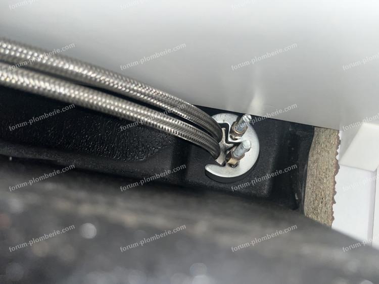

Je souhaite remplacer le robinet de ma cuisine, mais les outils très classiques que j'ai à dispo ne permettent pas de dévisser ce qu'il y a sur les photos.
Je n'y connais rien donc c'est sûrement évident, mais avec quel outil je pourrais m'en sortir ?
Sachant qu'il n'y a vraiment pas de place pour manœuvrer.
Merci d'avance, bonne journée.

Bonjour AA,
Les mots clés à utiliser sont : CLES A TUBE DE 8 A 10 mm POUR ROBINETS LAVABOS MITIGEURS
Moins de 10 € en GSB.

Parfait merci beaucoup !
