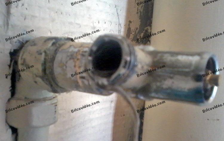

C'est un robinet en T Schell que je dois remplacer, le dessus est dévissé mais le bras est impossible à dévisser, j'ai tout essayé avec les pinces, rien à faire, il se trouve maintenant presque à l’horizontale (d'ailleurs c'est très dur aussi bien à dévisser qu'à revisser).
Je vous informe qu'au bout du bras il n'y a pas d'écrous, c'est un coude et donc il ne bouge pas.
L'eau générale est coupée et je ne peux plus utiliser de l'eau.
En plus, il y a très peu de champs de manœuvre parce qu'il y a un tuyau sur le côté.
Je sais que les plombiers ont des astuces pour ce genre de problème, mais je ne sais pas lesquelles.
Pourriez-vous m'aider, car il faudrait que je finisse avant lundi ?

Une bonne chauffe en protégeant le mur....

Au chalumeau ? Je n'ai pas de chalumeau..
N'y a t-il pas un autre moyen ?

Déjà quelques coups fermes mais pas brutaux sur la base du robinet peuvent aider à casser les dépôts calcaires qui bloquent.
Pour chauffer, cet accessoire (disponible en grandes surfaces généralistes et chez Décathlon) sera votre ami à défaut de chalumeau.
A+
lampe à souder Spotflam

Le souci est qu'entre le robinet et le tuyau d'évacuation en plastique il y a 5 cm à droite, entre le robinet et la chasse d'eau en plastique il y a 3 cm à gauche et enfin entre le robinet et le mur en frigolite il y a 1,5 cm. C'est donc très risqué.
Une autre solution ?? cry

La flamme de ce micro-chalumeau est petite et déborde peu.
Je ne suis pas inquiet pour le plastique.
Si vous êtes inquiet, visez (un seul "s") le corps du robinet (évidemment ça mettra + de temps pour chauffer au niveau de l'écrou).
A+

Je n'ai pas vu ce style, il n'y en a pas ici. Il n'y a pas d'écrou, c'est un pas de vis qui se dévisse dans un coude.
C'est mieux une autre solution ??
