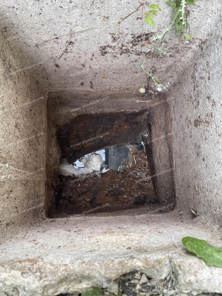

Je suis en location, pavillon ancien année 80. Le regard externe est régulièrement bouché, rien n’est bouché chez moi. Je fais toujours très attention, pas de papier toilettes épais, j’ai mis des filtres d’évier et de cheveux… J’ai des remontées d’odeur. Je suis en location.
Le matin, je dois faire couler la douche pendant 15 minutes avant d’avoir un peu d’eau chaude sinon c’est glacé.
Gros bruit dans les tuyaux des toilettes quand je fais couler l’eau pour la salle de bain le matin.
J'ai ce problème depuis l'arrivée dans mon logement, je l'ai signalé.
Au niveau du lavabo de la salle de bain, même problème, je dois faire couler l’eau chaude très longtemps avant d’avoir de l’eau chaude. Par conséquent, je suis obligée de me rincer les mains dans la cuisine (c’est long aussi, mais c’est moins long). Maintenant, j’ai du bruit dans les tuyaux de la cuisine.

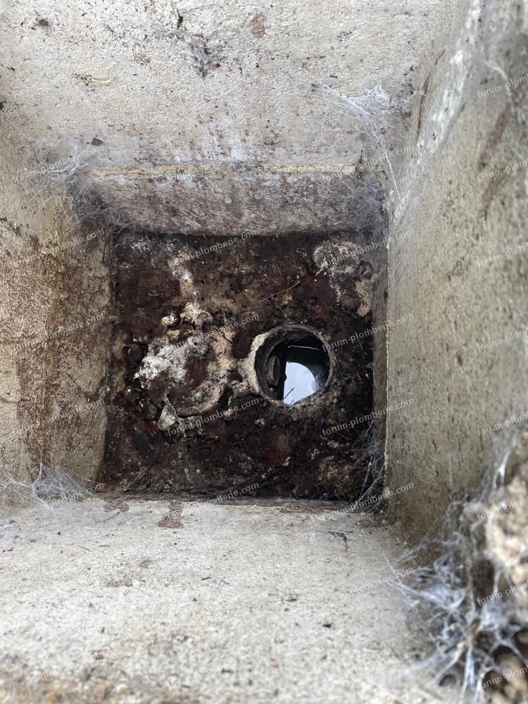

Le regard est encore bouché, j’ai une grosse haie juste à côté du regard, apparemment d’après le plombier qui était venu, les racines des haies bouchent le regard. Les tuyaux sont très vétustes.
Je vis seule, mes ressources sont en dessous du Smic donc je ne peux payer à ma charge pour déboucher alors que je sais que le problème ne vient pas de moi. Votre avis de plombier sur ces deux regards ?
1ère photo c’est le regard près de la haie.

Sur la photo du bas on croit voir un tas de matières que seule, l’intervention du service des eaux de la ville permettrait de nettoyer.
Devant l'écran on ne peut rien conseiller, on ne sait pas qui est responsable du bouchage de l'évacuation, locataire ou propriétaire. Néanmoins, l'emplacement du regard juste avant le branchement au tout à l'égout (supposé) laisse penser que le service des eaux de la commune pourrait intervenir avec un camion de curage dument équipé en matériel de haute pression.
Peut-être pouvez vous demander conseil au service des eaux directement en présentant le problème de façon que l'intervention soit gratuite au mieux, mais les services de la mairie peuvent également vous renseigner, voire faire une prise en charge compte tenu de vos moyens réduits.
Nous ne sommes pas de la profession, ce qui n'empêche pas d'avoir quelques idées. Votre plombier serait mieux à même de vous conseiller car il a une vue d'ensemble sur l'installation. Le curage de l'évacuation nous semble indispensable. Cela ne se fait qu'avec un camion spécialisé.
En résumé, voir avec le bailleur qui se doit de mettre à disposition un logement décent au sens juridique du terme, la mairie et leur service des eaux (ou le service social), un plombier qui connait vos problèmes.

Le plombier est venu.
Le papier toilette et les excréments dans le regard externe, il pense que c'est normal, il m'a demandé de tirer la chasse d'eau, il m'a dit que ça coule bien.
