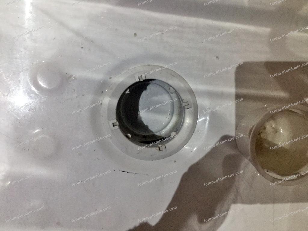

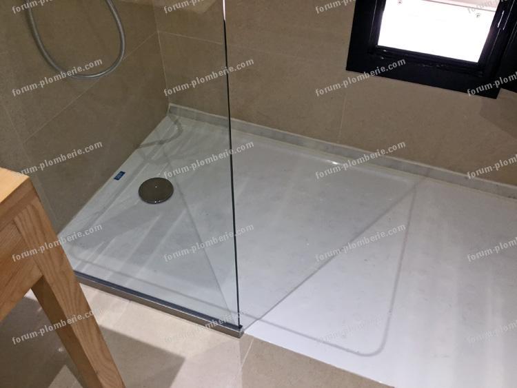

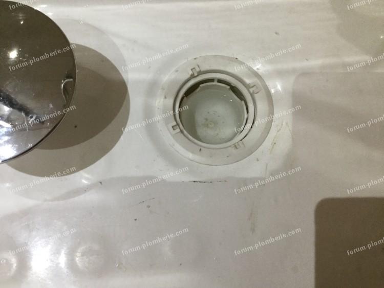

Bonjour à tous,
Je présente mon problème : je viens de construire une maison et dans l’une des salles de bains, la douche italienne dégage des odeurs d’égout.
Apparemment la bonde siphoïde fournie avec le receveur n’a rien d’un siphon. Pas de garde d’eau...
Ma question est : Est-ce que je peux visiter cette bonde pour faire un S avec le flexible dessous le receveur, sachant que j’ai du sable dessous donc une marge de manœuvre.
Voici les photos.

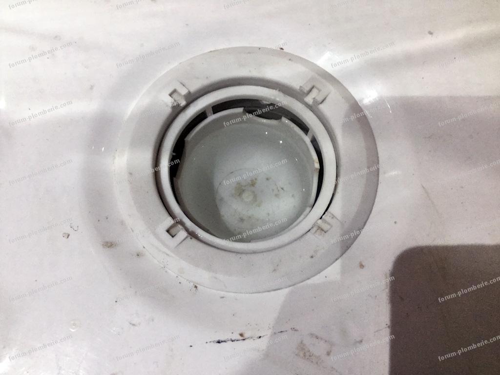

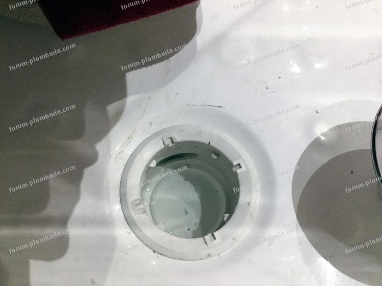

Voici les photos :
odeurs d’égout douche italiennevisite receveur de douche italiennevisite receveur de douche italiennereceveur de douchemauvaises odeurs douche italiennemauvaises odeurs douche

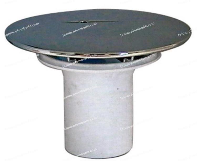

Bonsoir yoba,
Au vu de vos photos, il manque une pièce sur votre bonde... donc effectivement ça doit sentir.
Sous votre enjoliveur / capot chromé, il doit y avoir une tasse qui n'y est pas.

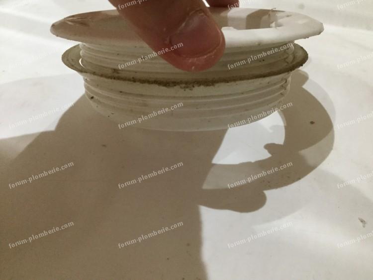

Vous parlez du gobelet, si, il y est.
Mais il n’étanche pas l’arrivée d’air du tout. Il y a toujours de l’air qui passe. Photo.

Ah désolé si !! je viens de la voir sur la dernière photo.
Et normalement c'est cette tasse qui fait la garde d'eau. Comment est le capot ?
Mais effectivement vu sa forme elle ne sert à rien... il doit manquer une pièce (il faut vérifier) c'est étonnant de la part du fabricant du receveur... la bonde a été vendue avec le receveur ou achetée séparément ?

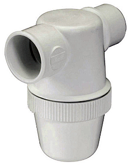

Il faudrait pouvoir brancher un siphon de sol entre l'évacuation souple et l'évacuation rigide, ou plus loin sur le parcours.

Sous la pièce chromée n'y a-t-il pas une espèce de tuyau qui plonge dans ce gobelet ?... Sur quoi repose-t-il sur la photo ?...
En principe l'évacuation se fait par ce "tuyau" et c'est l'eau qui stagne dans le gobelet qui fait siphon.
Ce "gobelet", si mes souvenirs sont bons est muni d'un joint qui fait l’étanchéité avec la pièce de la photo 3.
"Tuyau" + joint = pas de remonté d'air possible !

Décidément sad pas un siphon de sol mais de parcours horizontal.
siphon de parcours pvc horizontale

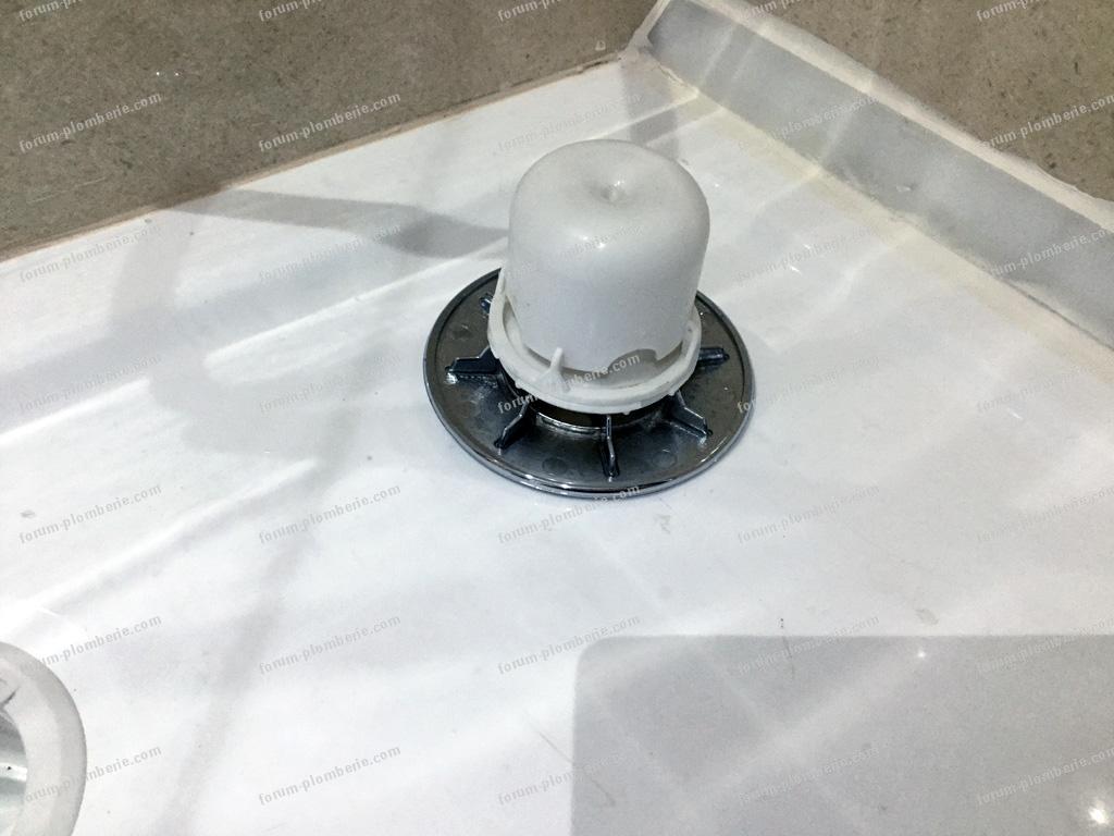

Le capot est de ce genre :
capot bonde de douche

Ah OK oui je préfère, donc bonde de douche normale apparemment.
Quand vous avez soulevé le capot, y avait-il de l'eau dans la tasse ?
Sinon vérifiez qu'elle ne soit pas percée dessous hors de la douche, mettez un peu d'eau dans la tasse pour voir si le fond n'est pas percé ou fendu.
Je suppose que le capot est bien positionné dans les ergots quand vous le mettez en place ?
Hors de la douche prenez la tasse dans la main et mettez le capot dessus : les 2 parties blanches (la collerette blanche du capot et le rebord de la tasse) se touchent bien?
Si tout semble normal de ce coté-là, remettez tout en place, mettez de l'eau dans la bonde.
Faites tirer le ou les chasses d'eau de l'étage, lavabos évier en même temps et vous observez/écoutez ce qui se passe dans la douche.
Soulevez le capot, y a t-il toujours de l'eau dans la tasse ?

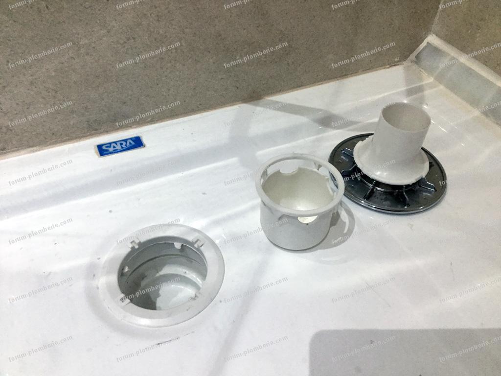

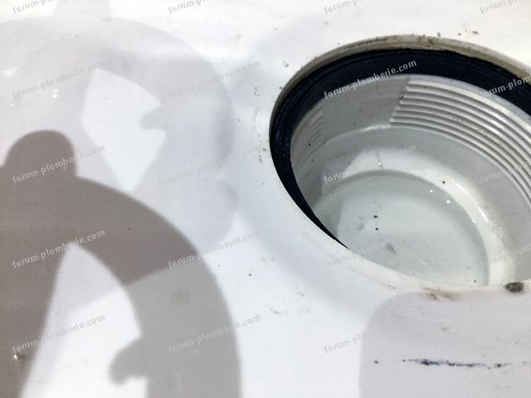

Voilà des images plus claires.
installation receveur de doucheinstallation receveur de doucheinstallation receveur de doucheinstallation receveur de douche

C’est le trou de vidage qui emmène l’odeur et la tasse n’y peut rien contre ça
C'est vous qui le dites : s'il n'y a aucun passage d'air entre le trou et la salle d'eau comment feraient les odeurs pour passer ?
Dans ma vie professionnelle j'ai posé pas mal de bondes de ce type sans le moindre souci.
Seules (et dernières) hypothèses qui me viennent à l'esprit :
Soit les deux pièces de la photo 2 (sauf gobelet) ne sont pas faites une pour l'autre pour une raison qui m'échappe;
Soit vous positionnez mal la pièce chromée sur l'évacuation.
Je vous conseille de vous rapprocher de votre fournisseur.

Les deux pièces en question sont adaptées entre elles et se ferment bien.

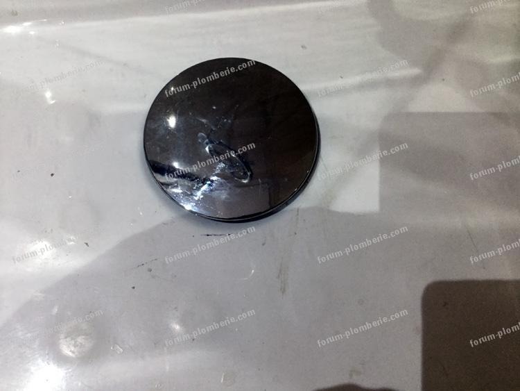

Mais elles sont inefficaces vu que l'air pollué vient du trou de vidage (voir photo 4) qui lui se déverse dans un tuyau ne comportant pas de siphon jusqu'au regard.
Dès qu'il y a du vent, un fort courant d'air est ressenti autour de la pièce chromée.
Ni le gobelet, ni le bouchon n'étanchent le parcours.
Si l'eau va jusqu'à la sortie alors que le tout est fixé, pourquoi l'odeur ne remonte pas à la surface ?
