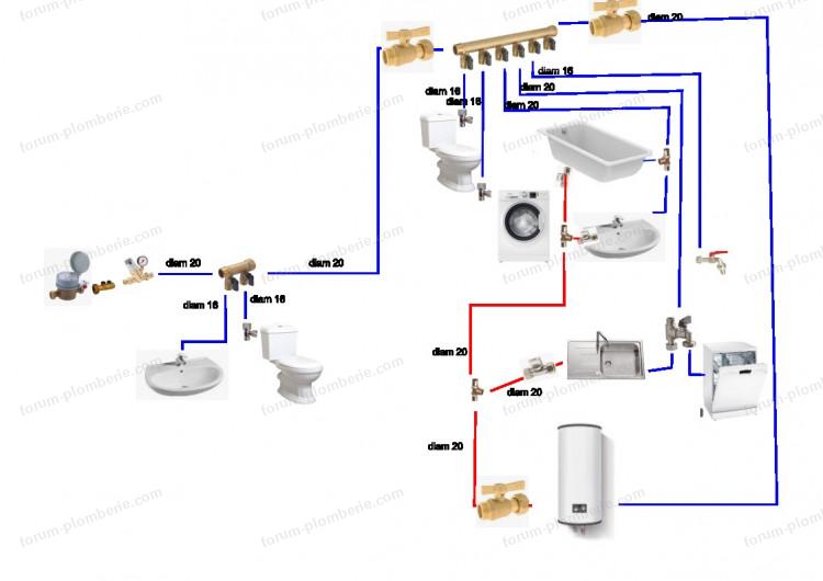

Pour la rénovation complète d'une maison individuelle à la campagne qui ne dispose pas de réseau d'eau, je dois créer ce réseau et j'aimerais avoir des conseils sur mon schéma, et j'ai aussi quelques questions spécifiques :
L'arrivée d'eau se fait sur le terrain, le compteur est dans un regard.
Ensuite, dans ma buanderie au rdc, en PE diamètre 25, où je placerais l'anti pollution et le réducteur de pression.
Faut-il une vanne d'arrêt à cet endroit ?
Ensuite je passe en PER diamètre 20. Il y a 12 mètres jusqu'au collecteur, le tuyau passe par le pied droit de l'étage, où il dessert un petit WC avec un lave main. Est ce ok de faire de cette manière, ou bien faut-il que l'alimentation de ce WC se fasse aussi depuis le collecteur ? Je profitais qu'il était sur le chemin du tuyau.
Ensuite c'est un peu confus pour moi où il faut ou ne faut pas mettre des vannes d'arrêt, par exemple avant l'évier, le lavabo : des conseils là dessus ?
Le chauffe eau est un thermodynamique qui sera installé par un pro, je n'ai donc pas symbolisé le groupe de sécurité etc.
Après mon chauffe eau, pas de collecteur mais des piquages, principalement pour économiser de la place dans les cloisons : est-ce bon de procéder comme ça ?
Et là aussi, pas besoin de mettre des vannes d'arrêt ?
Merci beaucoup de prendre le temps de regarder.

Bonjour Terrien !
Je ne réside pas en France et ne suis pas au courant des règlementations.
Dans ma contrée et en toute logique le clapet antipollution après le compteur juste après la vanne d'arrêt générale de l'utilisateur. (En principe l'utilisateur ne peut pas manipuler la vanne d'arrêt du distributeur).
La disposition ici est la suivante : Vanne générale (distributeur) - Compteur (distributeur) - purgeur (distributeur) - Vanne d'arrêt (utilisateur) - clapet antipollution (utilisateur) - reste de l'installation dont régulateur de pression ...
On place généralement un purgeur après le clapet et après le régulateur si ils sont en point bas.
Ici il gèle et si on laisse un tronçon rempli d'eau sans surveillance ... il y a des dégâts.
Placer une vanne d'arrêt à l'entrée d'eau du bâtiment est souhaitable :
En cas de problème elle sera plus "accessible" en cas de problème que celle placée près du compteur dans un regard à l'extérieur.
Cordialement, Martien-071
