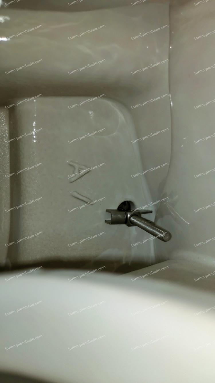

J'ai envie de changer l'abattant de nos WC mais les vis sont d'un format qui m'était inconnu jusque là (voir photos) et inatteignables à la main.
Quelqu'un a-t-il déjà été confronté à ce problème et pourrait me proposer une solution ?

Bonjour Brico91.
Avez-vous essayé de dévisser ces écrous ?
En regardant bien, il semble qu'il faudrait dévisser l'ensemble écrou + pièce sur un tour, puis la pièce pourrait être glissée en libérant la vis, donc le couvercle.
Bizarre qu'il n'y ait pas de grosse rondelle entre la faïence et la pièce mobile.
On vous laisse essayer.
