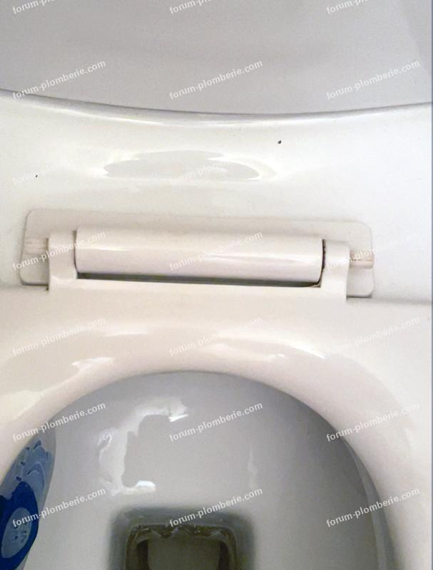

Mon abattant des toilettes est fixé avec des écrous étranges qui ne se dévissent pas.
J'ai essayé hier avec plusieurs pinces mais rien ne bouge, d'autant que je n'ai pas de marge pour bien dévisser dans les toilettes étroites. Par en haut, je ne vois aucun système de cache pour dévisser.
Auriez-vous déjà vu cela ?

Il s'agit d'un système à cheville à bascule voir vidéo, tirer l'abattant vers le haut pour le retirer.

Mon problème est que je tire de toutes mes forces et ça ne vient pas. J'ai mis du lubrifiant là où c'est censé bouger et j'ai beau tirer ça ne sort pas du tout, que faire ? J'ai même cassé un morceau de la planche à force de tirer mais rien ne sort au niveau de la fixation

Sur certains modèles, il y a un bouton poussoir de chaque côté de l'axe de charnière. Pour déclipser, si vous n'avez pas de bouton poussoir, essayez de pousser sur l'abattant puis de le lever. Essayez également de soulever l'abattant fermé, ainsi qu'un essai avec l'abattant à 3/4 fermé.
Je suis désolé, je n'ai pas d'autre solution. Essayez de trouver la marque de l'abattant pour plus d'informations.

Effectivement, comme indiqué par Polo29, il fallait tirer vers le haut et non pas dévisser par en dessous.
C'était très difficile, mais en tirant/tournant de toutes mes forces, la planche a fini par venir. Par contre, j'ai cassé la planche dans la bataille.
Ensuite, j'ai changé pour un système similaire, mais avec un "clip" au milieu qui permet de retirer la planche plus facilement.
Je suis très reconnaissante à Polo29 et à ce forum pour m'avoir aidée dans cette galère. smile
