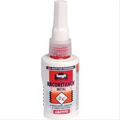

Sans contredire les affirmations du martien (la filasse est excellente), puisque ces raccords 12/17 ne sont pas destinés à être retirés, vous pouvez utiliser un joint loctite sans crainte.
raccord étanchéité Loctite

Merci c'est noté.
