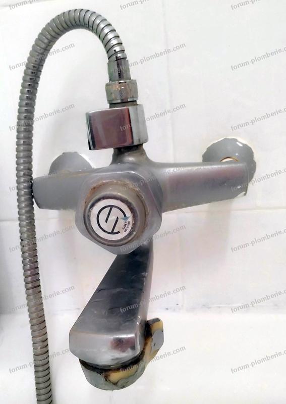

Je fais appel à vous pour savoir si vous pourriez me conseiller sur la réparation de ce robinet de baignoire de la marque Slider.
Comme il est possible de le distinguer le robinet du bas fuit.
Or je ne trouve pas de moyen de le démonter pour changer un joint s'il y en a un.
Le robinet a une grille en place donc je ne suppose pas de vis à l'intérieur et le petit taquet limite l'ouverture et la fermeture donc pas possible de le dévisser.
Je suis à l'écoute de toute suggestion ou question.

Bonjour Pierricko.
On aimerait bien , mais ce mélangeur est une antiquité. Le changer serait une solution, mais l'entraxe semble être plus petit que 15 cm.
Il faut observer en vous aidant d'un miroir pour éviter les torticolis.
Vous mesurez l'entraxe et vous cherchez un modèle compatible. Voir chez les fournisseurs spécialisés tels que Cedeo, Brossette et bien d'autres.
Désolé de répondre à côté, mais vous risquez de ne pouvoir réparer ce mélangeur.
Attendons d'autres avis, on ne sait jamais.

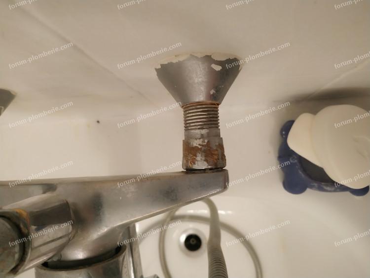

J'ai mesuré une entraxe de 15cm. Mais j'ai aussi essayé de l’échanger avec un autre robinet plus récent qui trainait dans la maison.
Nouveau problème le diamètre du tube était différent et le boulon qui retient le robinet au tube est solidaire des tubes sortant du mur. Voir photo ci-jointe.
J'ai l'impression que tous les mitigeurs viennent avec des boulons. Que faire ?

Re.
Que faire ?
Si vous pouvez couper les deux alimentations en eau de ce mélangeur, vous aurez tout le temps pour le démonter et aviser. Il existe différents adaptateurs de différents diamètres, il faut savoir choisir les bons.
Mais on peut comprendre que l'eau ne peut pas forcément être coupée en amont du mélangeur seul sur une installation ancienne. Ensuite, il se peut que vous soyez assez éloigné du métier, ce qui n'est pas un gros handicap pour changer un robinet, ou du bricolage un peu élaboré en plomberie.
Tout cela pour signifier qu'il serait sage de faire intervenir un professionnel. Certes, il y aura des euros à débourser, mais vu l'âge du mélangeur actuel, il est amorti.
Dans le cas présent il faut dévisser les enjoliveurs coniques pour voir ce qu'il y a derrière. Après, il faudra estimer la difficulté de remettre un mélangeur ou un mitigeur thermostatique (à condition que l'eau chaude soit à gauche, mais c'est à vérifier).
Le bricolage en plomberie est relativement plus difficile qu'en électricité.
Maitriser les raccords, les étanchéités, le temps à passer sans eau dans l'habitat est quelquefois compliqué. Surtout le dimanche quand il manque un outil, des pièces, des joints etc.
15 cm est le bon entraxe, c'est déjà ça.
On suppose que vous n'êtes pas locataire.
A suivre.
