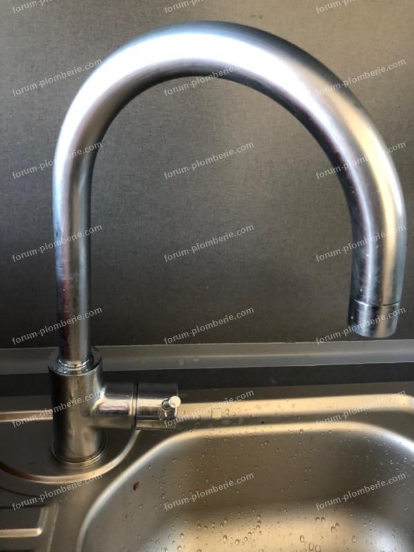

Mon mitigeur fuit au niveau du col de cygne comme indiqué dans la photo.
Savez-vous pourquoi il fuit et comment le réparer ?
Merci par avance.

Le premier geste quand il y a une fuite au niveau du col de cygne est de vérifier que la grille du mousseur, en bout de bec, n'est pas colmatée par le calcaire.

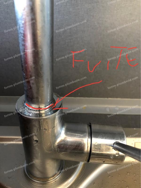

Voici les images manquantes.

Bonjour Paris95130. Il faut démonter le bec et changer le ou les joints toriques, non sans les avoir graissés à la graisse silicone plomberie.

Merci pour la réponse... seulement je n'arrive pas à démonter le bec.
Est-ce que je dois le démonter le mitigeur complet ?

Re. Il faut trouver le moyen d'enlever le col de cygne et c'est généralement le problème souvent posé sur le forum. On se réfère à la notice du produit.
Et quand on ne l'a pas, on cherche la petite vis éventuelle qui bloque le col de cygne en position verticale. Il faut faire le tour de la partie cylindrique inférieure.
S'il n'y en n'a pas, peut-être le col de cygne est-il emmanché à force. On tire alors vers le haut en espérant qu'il se déboite. C'est peut-être le cas si le robinet est un premier prix. mais nous n'en savons pas plus. On émet juste des suppositions.
Démonter ne servira à rien, hormis le changement du robinet.
La fuite des cols de cygne est conséquente au système à la longue par usure du joint.

Il faut parfois déposer le mitigeur, le col de cygne est emboité par le dessous du mitigeur avec la collerette qui reçoit le joint pour éviter de fuir sous l'évier, cette collerette se dévisse et permet d'enlever le col de cygne.
