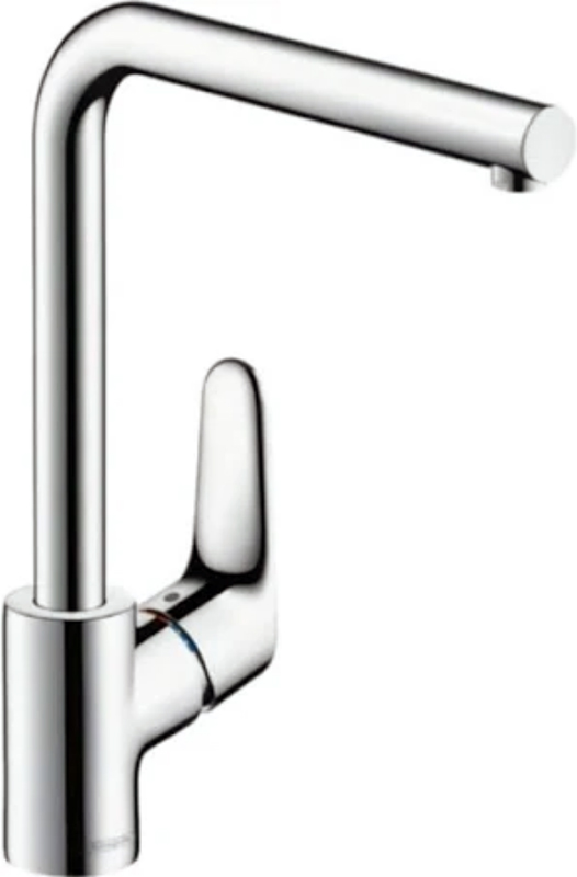

J'ai une fuite permanente à la base du col de cygne d'un robinet Hansgrohe Focus.
Le col de cygne présente un certain jeu, ce qui me fait penser qu'il est nécessaire de remplacer les joints toriques.
Cependant, je me demande comment y accéder.
Faut-il enlever la cartouche ou démonter entièrement le robinet ?
Je vous remercie par avance pour votre aide.

Ci-joint le lien pour le plan de votre robinet.
https://www.hansgrohe.fr/articledetail-focus-m41-mitigeur-de-cuisine-280-ecosmart-1jet-31827000
Cliquer sur onglet "Pièces nécessaires & options".

A l'aide du plan joint, il suffit de cliquer sur le repère de la nomenclature et une instruction de démontage va apparaitre pour chaque pièce (Grohe documente toujours les rechanges).
Pour commencer il est nécessaire de démonter le bec de robinet (rep=1) à l'aide de la vis (rep=6) et vous aurez accès à tous les joints de bec.
Une fois le bec démonté vérifier due le tube du robinet ne fuit pas (problème cartouche).
N'oubliez pas de graisser les joints au remontage.
