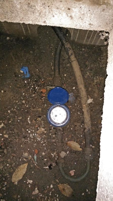

J'ai besoin de vos conseils je refais tout mon réseau d'eau en PER à partir du compteur.
Donc l'idée est de couper le tuyau à droite de la photo, puis je mets un réducteur de pression, ensuite PER puis nourrice, cela vous paraît-il correct ? biggrin
Merci de vos conseils qui seront les bienvenus.

Vous voulez mettre tout ça dans cette niche dans le sol ?....

Non mon idée est de mettre le réducteur dans la niche, puis remonter le PER dans la cuisine, soit une hauteur de 50 cm.
Pour info la niche est déjà dans la cuisine.

C'est donc faisable...
Seul bémol : pour alimenter la nourrice, si vous ne voulez pas avoir de problèmes de débit, il vous faut un diamètre de tuyau assez grand. A mon avis du PER de 20, et acheter une couronne pour 50cm n'est pas obligatoirement judicieux...

Merci pour l'info.
Comme je dois repartir de la nourrice pour aller dans la salle de bain environ 20 mètres, je pourrait mettre PER de 20 pour alimenter ma nourrice de la salle de bain, PER de 16 pour la cabine hydromassante du 12 pour le WC et le lavabo
pour la cuisine du 12 pour évier et le lave vaisselle.
Un doute pour le cumulus de la salle de bain 200 litres du 16 ou du 20 et pour la cuisine ballon de 20 litres en PER de 16.

Ne vous cassez pas la tête : oubliez le 12 ! Utilisez du 20 et du 16.
En cas de doute utilisez le 20 : qui peut le plus peut le moins !
Pour le reste, le bon sens et un minimum de réflexion suffisent...
