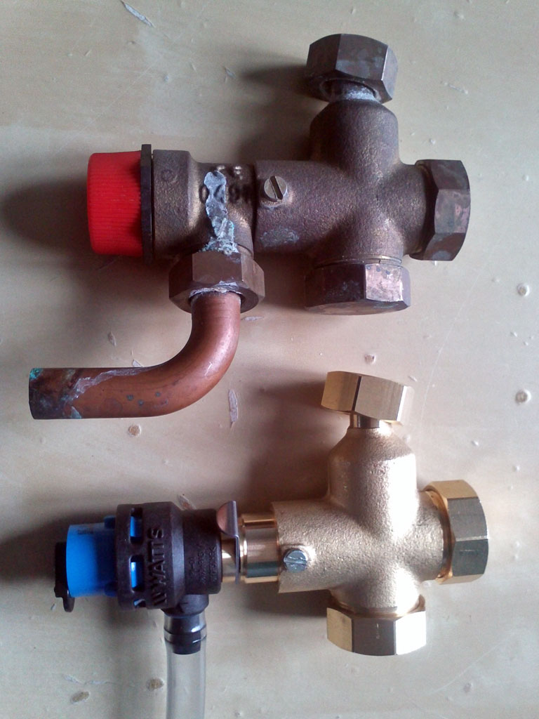

Sur le ballon intégré à ma chaudière Chaffoteaux Niagara Delta, j'ai entrepris de changer le groupe de sécurité qui fuyait constamment (même avec réducteur de pression...).
J'ai pris la référence sur la notice (61305178), commandé la pièce... sauf que ce que j'ai reçu ne ressemble pas à ce que j'ai démonté !!! malgré que les références sur le sachet sont bonnes.
A priori j'ai réussi à assembler pour avoir quelque chose qui ressemble (lol), et ma question est la suivante :
Sur l'ancienne pièce je peux tourner le bouton rouge pour ouvrir le groupe de sécurité, si je dois vidanger par exemple le ballon... mais je ne vois vraiment pas comment faire sur la nouvelle pièce (truc bleu)... et je ne suis pas serin de tout remonter si c'est pour recommencer de nouveau si j'ai merdé !
Merci d'avance pour votre aide ;)
Voici les photos

Il vous suffit de positionner le levier noir avec le trou oblong (photo de droite en bas) sur le clapet qui sort de la soupape (en bleu sur la photo) et vous faites levier pour ouvrir celle-ci. Ce levier est d'ailleurs en place sur la photo de gauche, il n'y a donc plus qu'à le soulever.
Cordialement. MDR84

Simple... mais il fallait le savoir ! lol
Merci beaucoup !
