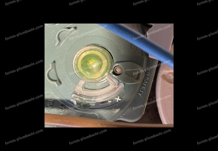

Pour compléter voici une photo de la molette rouge qui ne bouge pas car elle est bloquée par une petite coque en plastique transparent.

Il y a en fait un point de colle qui empêche la petite pièce de bouger...
Gratter autour de la petite pièce transparente sera à nouveau mobile.
Je viens d'y arriver.

Je viens de réaliser la manipulation.
En utilisant une petite pince et en exerçant une légère pression, la molette transparente "clique" (la colle a probablement lâché) et on peut ensuite la tourner normalement pour régler la température.

Même problème pour moi.
J’ai fait 2 petits coups pour libérer la molette transparente.
Ligne rouge dans la photo.
