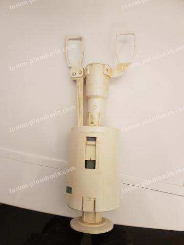

Est-ce que quelqu'un saurait me dire la marque ou la référence de ce type mécanisme de chasse d'eau SVP.
D'avance merci.
référence mécanisme de chasse d'eaumécanisme de chasse d'eau inconnue

OK merci bien, mais auriez-vous une idée du modèle ?
30 mai 2019 à 13:09
Référence mécanisme de chasse d'eau
Malheureusement non, peut-être pouvez-vous contacter le fabricant.

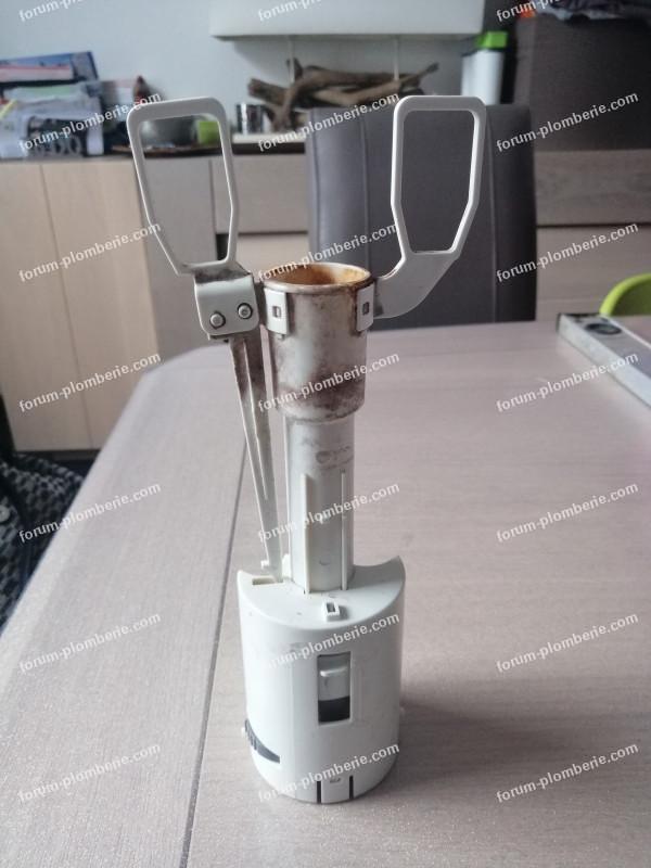

Pour moi, c'est une marque spécifique car j'ai acheté la même chez Brico Dépôt. Mon problème est une fuite d'eau sur le flotteur, mais je ne sais pas comment le démonter.

J'ai le même mécanisme, il reste bloqué et je cherche à le remplacer, mais je n'arrive pas à trouver la référence.
Avez-vous résolu le problème ?

Pareil même mécanisme... Sur un WC posé dans un appartement que je viens d'acheter...
J'ai réussi à démonter en cassant un petit crochet car je ne savais pas qu'il fallait faire un quart de tour.
Mais il reste la bonde au fond du réservoir, savez vous comment enlever la dernière pièce au fond (emboitement, vissage ) ?
Pour la marque, je pensais Siamp mais en interrogeant les fournisseurs, on me dit que ce n'est pas Siamp...

Il faut la soulever en forçant un peu. C'est juste un emboîtement.

J'ai le même problème avec un bâti acheté chez Brico Dépôt (c'est vraiment de mauvaise qualité).
Je suis bloqué sur la dernière pièce du fond et je n'arrive pas à l'enlever.
J'ai essayé de la soulever avec un tournevis plat et une pince, mais j'ai commencé à casser le plastique en le soulevant. De plus, j'ai l'impression que cette pièce ne peut pas être retirée.
Pouvez-vous me confirmer qu'il est possible de l'enlever ?
Si oui, pourriez-vous me donner la méthode car je rencontre des difficultés.

Mécanisme WC Suspendu Godart Everest 2

Oui la pièce du fond (bassin ou support de mécanisme) sort, j'ai pulvérisé dans le fond du réservoir du produits anti calcaire, j'ai laissé agir et j'ai tiré dessus.
