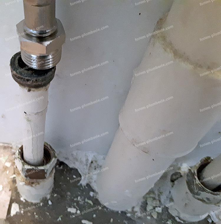

Je dois changer un robinet de lavabo dans un WC par un mitigeur, et après avoir tout démonté, je m'aperçois que la connectique n'est pas bonne.
En effet, si l'embout de mes flexibles se connecte sans mal au mitigeur, l'embout de l'autre côté ne convient pas à l'arrivée d'eau (date construction 1993) : l'embout de mon nouveau tuyau est trop petit par rapport à l'écrou de l'arrivée d'eau.
Dois-je changer mon flexible, ou mettre un adaptateur ? Mais je ne trouve pas de référence convenable...
Si quelqu'un peut m'aider...
problème raccordement tuyau mitigeur
01 novembre 2021 à 17:56
Raccordement tuyau mitigeur
32 136 messages
Bonjour Rémi38. Plusieurs solutions.

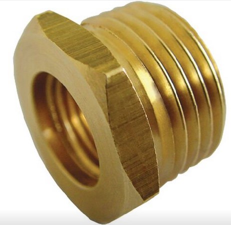

1. Il faut un mamelon réducteur mâle femelle que vous pourrez trouver chez les distributeurs spécialisés tels que Cedeo, Brossette et bien d'autres.
Le plus simple est de vous rendre en magasin avec votre photo.
Sauf erreur, il faudra de la filasse et de la pâte pour étanchéifier le raccordement du flexible.
Ce n'est pas pratique ; il faudra tout d'abord raccorder le flexible sur le mamelon (filasse etc.), puis ensuite on raccorde sur l'écrou femelle avec un joint plat.
2. Changer la liaison avec le tube d'arrivée pour un raccord femelle de dimension adaptée. Si c'est soudé à l'étain, ce ne sera pas difficile, à condition d'être outillé et expérimenté.
3. Autre système, attendons d'autres avis.
