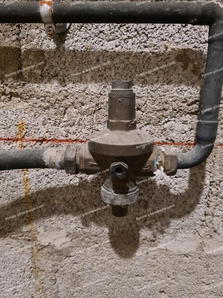

Je viens d'emménager et j'ai découvert cette pièce noire juste après mon arrivée d'eau.
Est-ce que par hasard ce serait un réducteur de pression ?
Si oui comment le régler (coups de bélier dans les tuyaux et pas qu'un peu, je comptais faire intervenir quelqu'un pour en poser un).
Sinon qu'est ce donc ?
Merci pour vos réponses :)

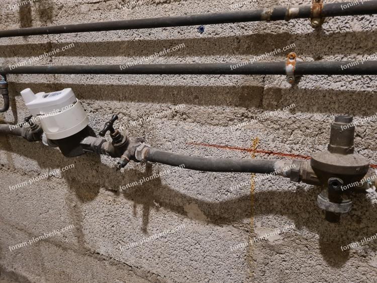

Ah mince, les revoici.
20221030 17241020221030 172414

Bonjour JM.
Ce n'est pas un hasard. Par contre il est peut-être entartré s'il est ancien. Il est d'usage d'associer réducteur de pression et manomètre.
Voir ici : http://www.forum-plomberie.com/pb-installation-manometre-sur-reducteur-de-pression.html
