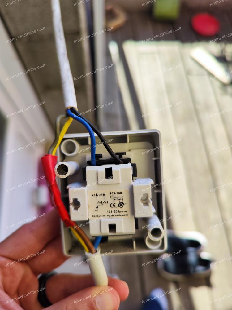

consulter ce sujet Branchement store banne 4 fils sur le forum ÉlectricitéBonjour.
Je viens solliciter votre aide concernant le branchement d'un store banne à un interrupteur montée/descente.
À la sortie du moteur, il y a 4 fils : la terre, le bleu (le neutre), le marron (la phase) et enfin le noir.
De l'autre côté, j'ai une prise secteur d'où sortent 3 fils : la terre, le bleu (le neutre), le marron (la phase).
Mon problème est que j'ai beau inversé les bleus et les noirs, le store ne veut que monter. Pour la descente, soit rien ne se passe soit le moteur "travaille" mais monte encore.
Pour information, dans le scotch rouge, la terre et la phase sont raccordés à leurs homologue de la prise secteur et bien isolés.
Je vous remercie d'avance de m'éclairer.
Je vous remercie grandement pour vos explications.
Je vais essayer de relier les 2 terres ensembles, il ne devrait pas y avoir de problème comme ça.
Sinon j'isolerai avec de l'adhésif le plus petit (celui qui est tout seul tout en haut) et on verra.
Merci encore.
