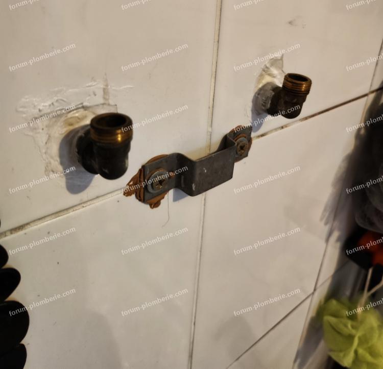

Je voulais avoir vos avis sur mon installation plomberie dans la salle de bain :

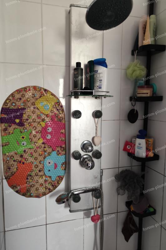

Les sorties d'eau sont vers le haut (car j'ai actuellement une colonne de douche).
J'aimerai changer cette colonne pour un mitigeur mais comme les sorties sont vers le haut, impossible de l'installer.
Est-ce que je dois changer toutes l'installation (j'aimerai éviter si possible....)
Où y a-t-il une solution ? pour qu'à la fin j'ai les sorties à l'horizontale ?

Il est très probable que "les sorties vers le haut" ne sont que des coudes vissés, donc démontables.
Regardez les choses de près.

Bonjour Toma.
Monter un mitigeur classique est toujours possible en enlevant les adaptateurs en L et en en mettant des droits.
Mais celui qui a réalisé le montage d'avant a percé les trous au bulldozer, puis a caché la misère avec du silicone.
En résumé, un travail innommable de mauvais bricolo.
Et cela se verra si vous montez un mitigeur, même avec les enjoliveurs.
Si votre expérience en plomberie est limitée, et sans outillage spécialisé, il vaut mieux confier le travail à un professionnel.
L'idéal serai de changer les deux carreaux.
Les joints sont plus ou moins moisis, il faudrait les traiter.
On vous laisse réfléchir.
