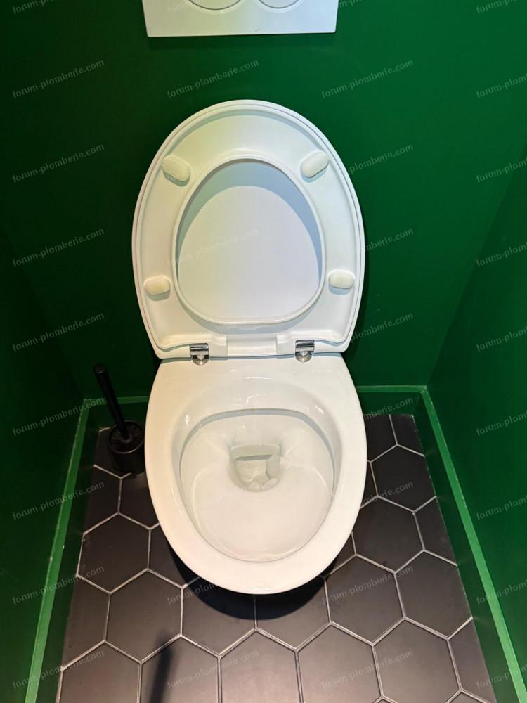

Je n'arrive pas à comprendre comment démonter cet abattant WC Kohler sur une cuvette suspendu Jacob Delafont.
Je ne vois aucune vis.
Merci de vos conseils avisés.
Voici quelques photos.

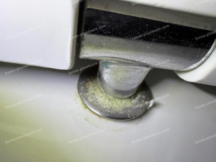

Il est probable que chaque partie femelle de l'articulation soit encliquetée sur une sorte de goujon fixé à la cuvette.
Il faudrait exercer une poussée verticale en faisant levier avec un tournevis à lame plate assez fine ou tout autre objet similaire, tout en protégeant la coupelle avec au minimum un chiffon, ou une vielle carte de paiement en plastique.

La séparation mâle femelle devrait être entre la coupelle chromée en contacte avec la cuvette et la pièce en forme de T ? C'est ça ?

Oui. D'ailleurs vous devriez pouvoir y glisser une lame de cutter.
Il faudrait soulever les deux parties, droite et gauche, en même temps.

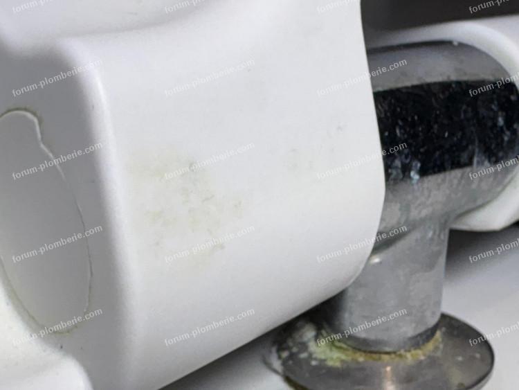

Du coup j'ai juste essayé de tirer sur l’abattant en position verticale pour essayer de le déboiter, mais c'était pas la solution car c'est le système complet qui a bougé c'est a dire toute la pièce inséré dans le trou de la cuvette.
J'ai réussi a tout remettre comme avant mais j'ai pas eu encore le temps de trouver le bon outil pour essayer de désolidariser les 2 pièces de la charnière.

Oui, la partie femelle solidaire de l'abattant est ajustée serré dans la partie mâle solidaire de la cuvette probablement avec un joint torique. D'où l'idée des pesées avec deux outils.
Et il en est de même avec la partie mâle emboitée dans la faïence avec un système expansif.
Si l'ensemble vient, vous verrez plus clair sur l'établi.
