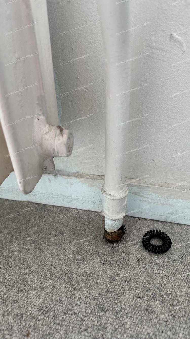

Merci infiniment pour ces confirmations.
De ce que j'ai compris ce sont 2 raccords qu'il faudrait mettre en place, un mamelon mâle-mâle puis un raccord écrou à souder sur le cuivre.
Question bête mais, une fois que j'ai purgé mon chauffage et vidé la colonne, le tube d'acier se dévisse t-il ou faut-il le couper ?
Y a-t-il une méthode particulière pour arriver à tout dévisser au niveau du raccord en acier ?
Parce que depuis 1972 et la peinture j'imagine que ça ne se fera pas d'un tour de clé...
Merci encore pour votre aide précieuse.

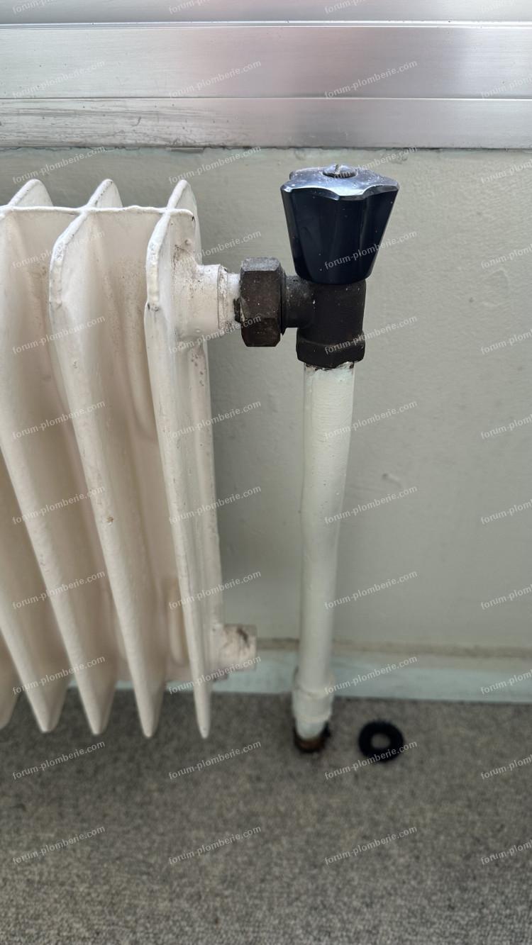

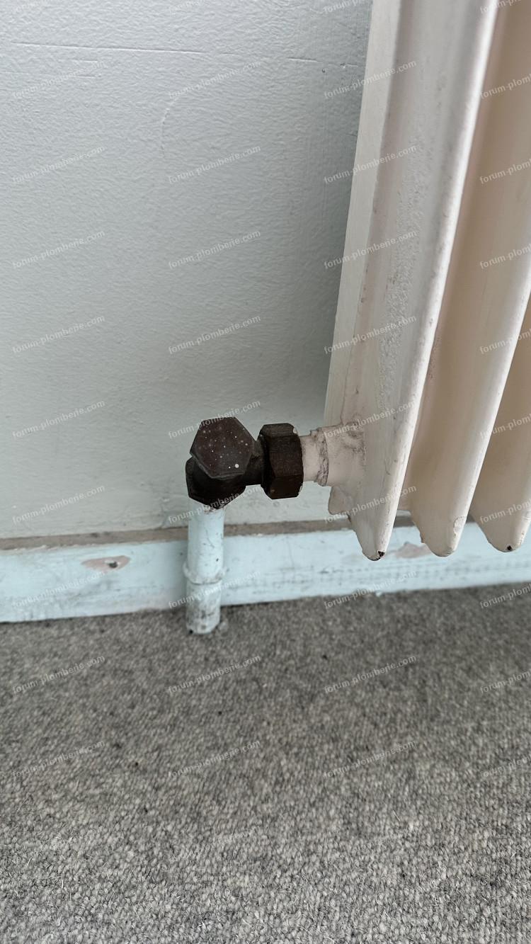

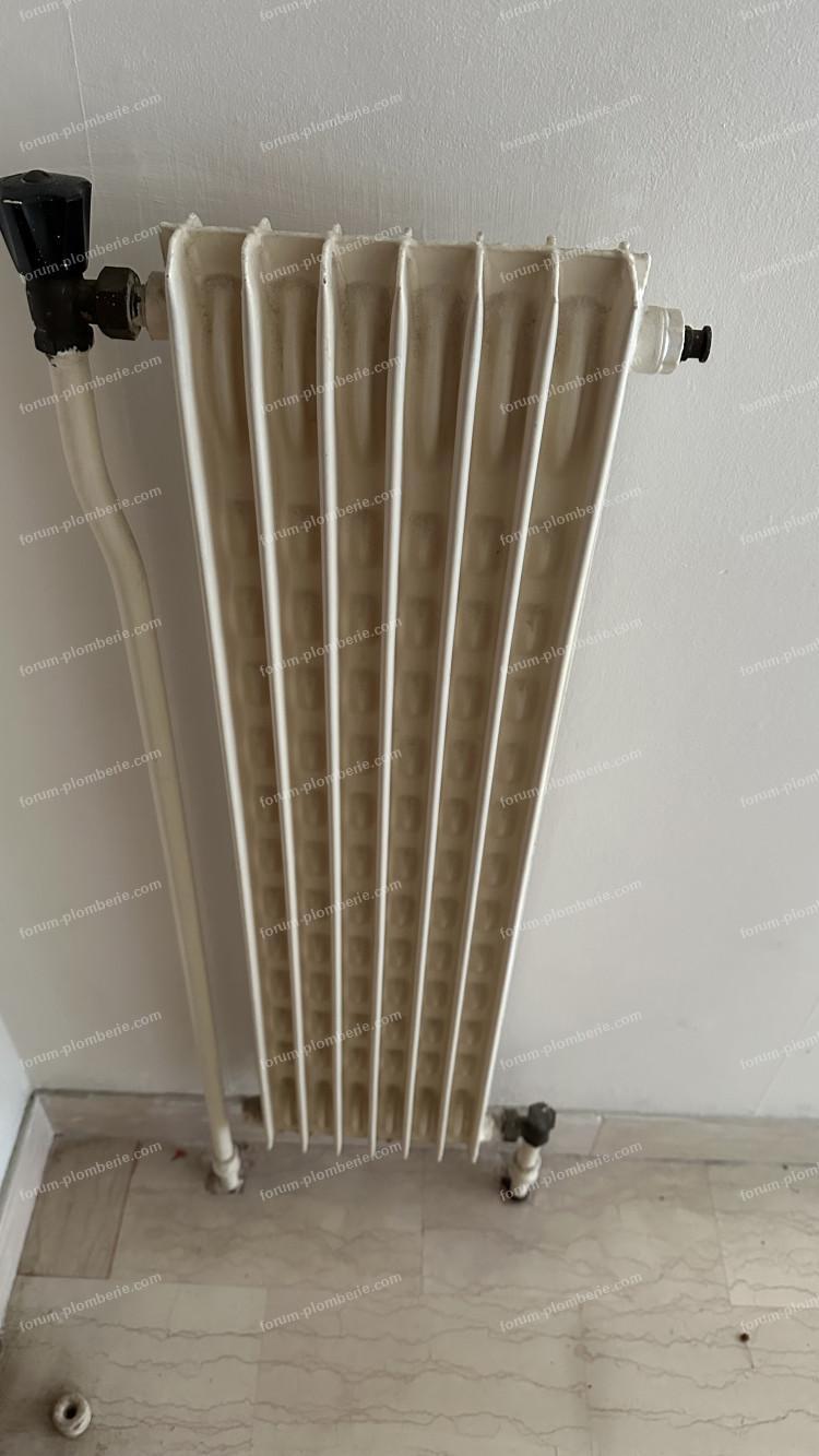

consulter ce sujet Remplacement et déplacement radiateurs sur le forum PlomberieBonjour chers amis.
J'espère trouver une réponse à mes questions !
Je vais remplacer chez moi des radiateurs et les déplacer, j'ai suivi une formation de plomberie pour faire de la brasure forte et tendre et je débute désormais.
J'ai besoin de déplacer mes radiateurs et j'ai donc vérifié le diamètre des tubes et 2 d'entre eux me posent soucis, tous les radiateurs sont en ø14 donc aucun soucis pour les remplacer et rallonger mes cuivre, en revanche, deux d'entre eux sont en diamètre extérieur de 21,7mm (mesuré au pied à coulisse sur le tube), ça ne ressemble pas à du cuivre, peut-être de l'acier galvanisé, ma question est donc, si ce n'est pas du cuivre à cette dimension, comment puis-je déplacer ces deux radiateurs ? Existe-il des raccords à souder qui peuvent lier du cuivre et de l'acier ?
Dans l'attente de vous lire....
Et je tiens à vous remercier par avance pour le temps que vous prendrez à m'aider !
