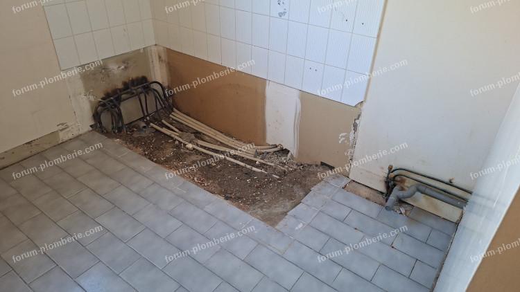

J'ai enlevé une baignoire pour faire une douche "à l'italienne", ou presque, puisque je vais mettre une petite marche pour me simplifier le passage des tuyaux et de l'évacuation.
Maison des années 80.
Projet au rez-de-chaussée, pas de sous-sol, pas de vide sanitaire.

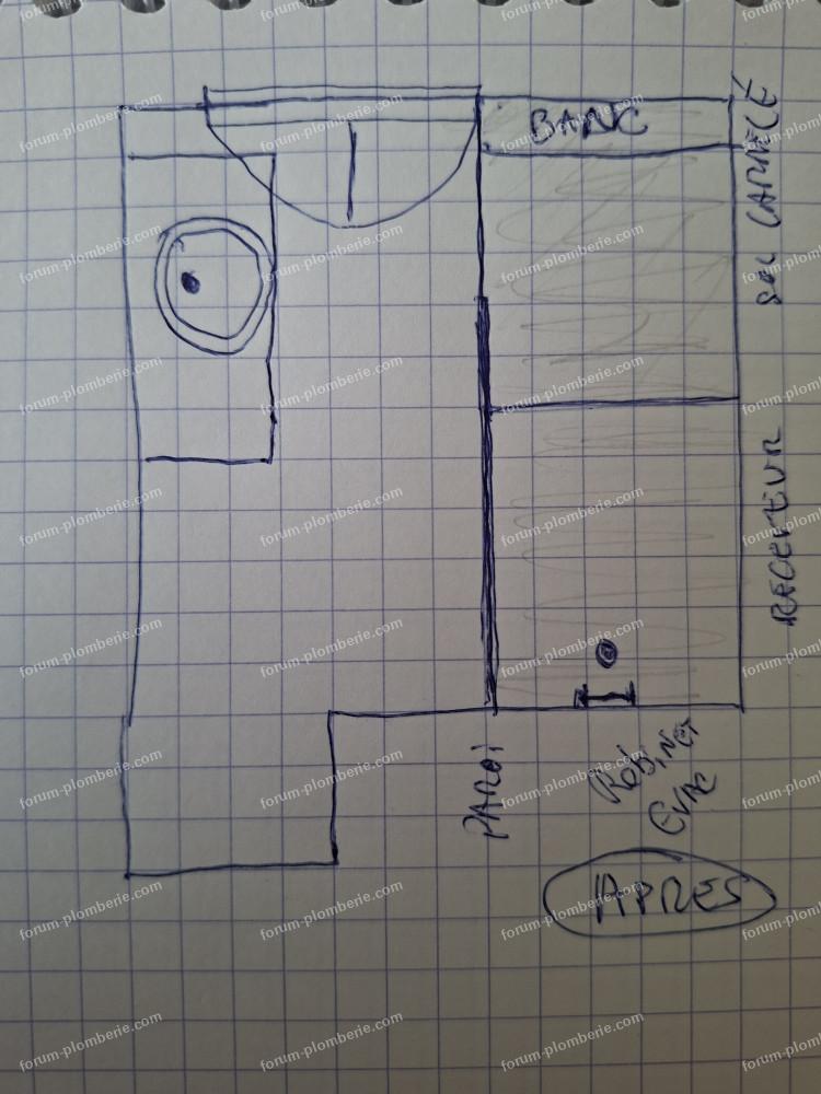

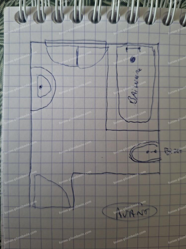

Suppression de la baignoire et création d'une douche avec receveur sur support (en wedi ?). Inversion du côté (le mur avec la fenêtre sera la sortie de la douche).
La nourrice sera cachée par un banc carrelé.

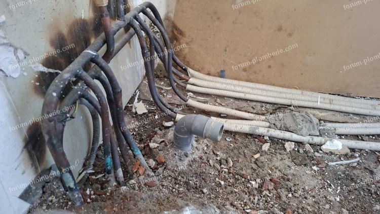

Les arrivées d'eau seront celles de la future douche. Les tuyaux et l'évacuation qui partent dans la cloison à droite vont être supprimés (le lave-main dans les toilettes sera supprimé).

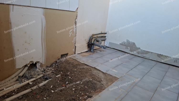

En enlevant la baignoire, j'ai eu la surprise de trouver un sol pas fini, pas à niveau du carrelage, avec un décalage d'environ 10 cm. C'est une dalle en béton posée sur un terre-plein solide. Je veux combler ce trou pour faire un sol carrelé en prolongement du receveur de douche. La taille du trou est d'environ h12 cm x Long 200 cm x larg 75 cm, soit un trou d'environ 200 l à combler.
J'ai fait un croquis avant/après (pas vraiment à l'échelle) et quelques photos pour plus de compréhension. Sachant que je n'ai pas de bétonnière, comment feriez-vous pour "créer" ce sol et faire une mise à niveau ? Faut-il que je protège parfaitement les tuyaux et comment ?

Ce qui nous interpelle est l'image 3 où l'on voit des tubes en cuivre qui cheminent dans la terre, d'autres dans des gaines.
On sait que le cuivre de ces années là peut être sujet au picking, dégradation pouvant entrainer des fuites.
Et si possible accessible.
Votre projet n'est pas simple dans la mesure où vous optez pour une douche à l'italienne et que la place est limitée.
Des vidéos sont proposées ici : Fissure joint caniveau douche carrelée
Supprimer bidet et lave-mains va à l'encontre de l'hygiène.
La surface disponible est petite. On se demande si le plan pourrait être modifié.
La fenêtre occupe le mur du fond et empêche tout aménagement simple, du fait de la présence de la nourrice soudée.
Il n'y a pas de rangement prévu, on ne voit pas le chauffage de la pièce, bref il y a peu de place disponible.
La solution pseudo douche à l'italienne, du fait des contraintes (étanchéité), ne semble pas la plus simple à mettre en œuvre. Une cabine classique avec bac faïence rapporté pourrait être préférable.
