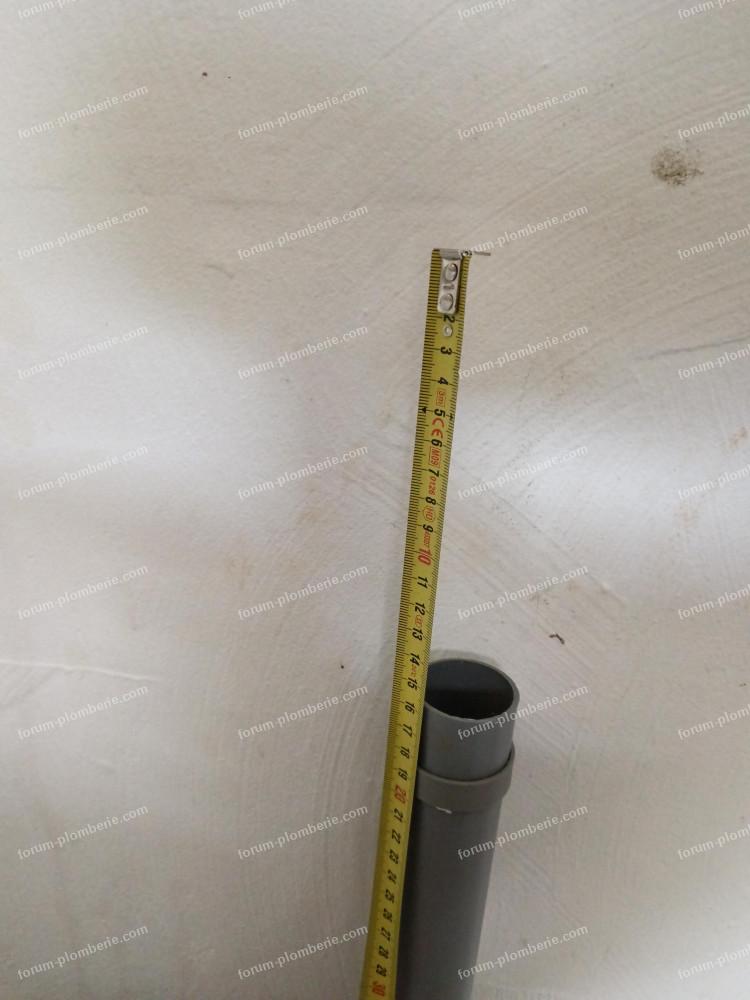

consulter ce sujet Evacuation eau lave-vaisselle qui remonte sur le forum PlomberieRe,
Qu'en vous dites que la hauteur du tuyau est trop petite, vous voulez dire qu'il faudrait que je rajoute un tube comme sur la photo ci-dessous ?

consulter ce sujet Evacuation eau lave-vaisselle qui remonte sur le forum PlomberieBonjour à tous et merci d'avance pour votre aide.
Voilà, depuis quelques jours, lorsque j'effectue un lancement de mon lave-vaisselle, lors du lavage, l'eau qui sort du lave-vaisselle par le tuyau d'évacuation dans les canalisations (voir photo ci-dessous), n'arrive pas à s'écouler correctement et déborde de partout. J'ai dévissé la petite ouverture en bas du siphon, passé un furet sur plusieurs mètres, mais je n'ai rien trouvé comme bouchon. Lorsque je fais couler de l'eau de mon évier qui se trouve à proximité, l'eau passe correctement.
L'ouverture du robinet d'eau est bien ouverte à fond et il n'y a aucune quantité d'eau qui reste à l'intérieur de mon lave-vaisselle.
Le gros problème est que l'eau qui sort du tuyau du lave-vaisselle remonte vers l'eau comme s'il y en avait trop ou de manière trop importante. Pourtant, cela fait plusieurs années que c'est installé comme ça sans aucun souci.
Pouvez-vous m'aider s'il vous plaît ?
