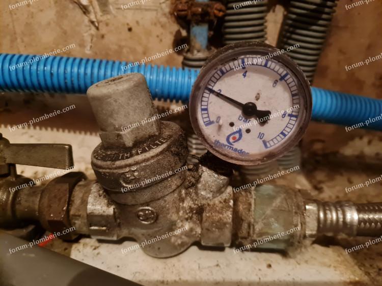

Alors je ne pense pas qu'il ai été nettoyé, depuis son installation en 2012.
Moi j'ai acheté y a 4 ans et je l'ai pas fait non plus, peut-être que ça joue sur la pression déjà.
En effet 2 bars, ça explique peut-être pourquoi quand l'un tire la chasse l'autre à la douche à plus de débit.

Ci-joint une photo de près.
La pièce semble vétuste, c'est pourquoi j'envisageais de la remplacer.
Je pense que cela doit être dans mes compétences.
D'autant plus que je dois remplacer le Plymouth de mon alimentation générale qui en est à sa troisième fuite depuis notre achat de cette maison.
S'il n'est pas nécessaire de changer le réducteur de pression, je m'abstiendrai.
Le problème est que je ne connais pas la pression qui arrive sur mon installation sans ce dispositif.

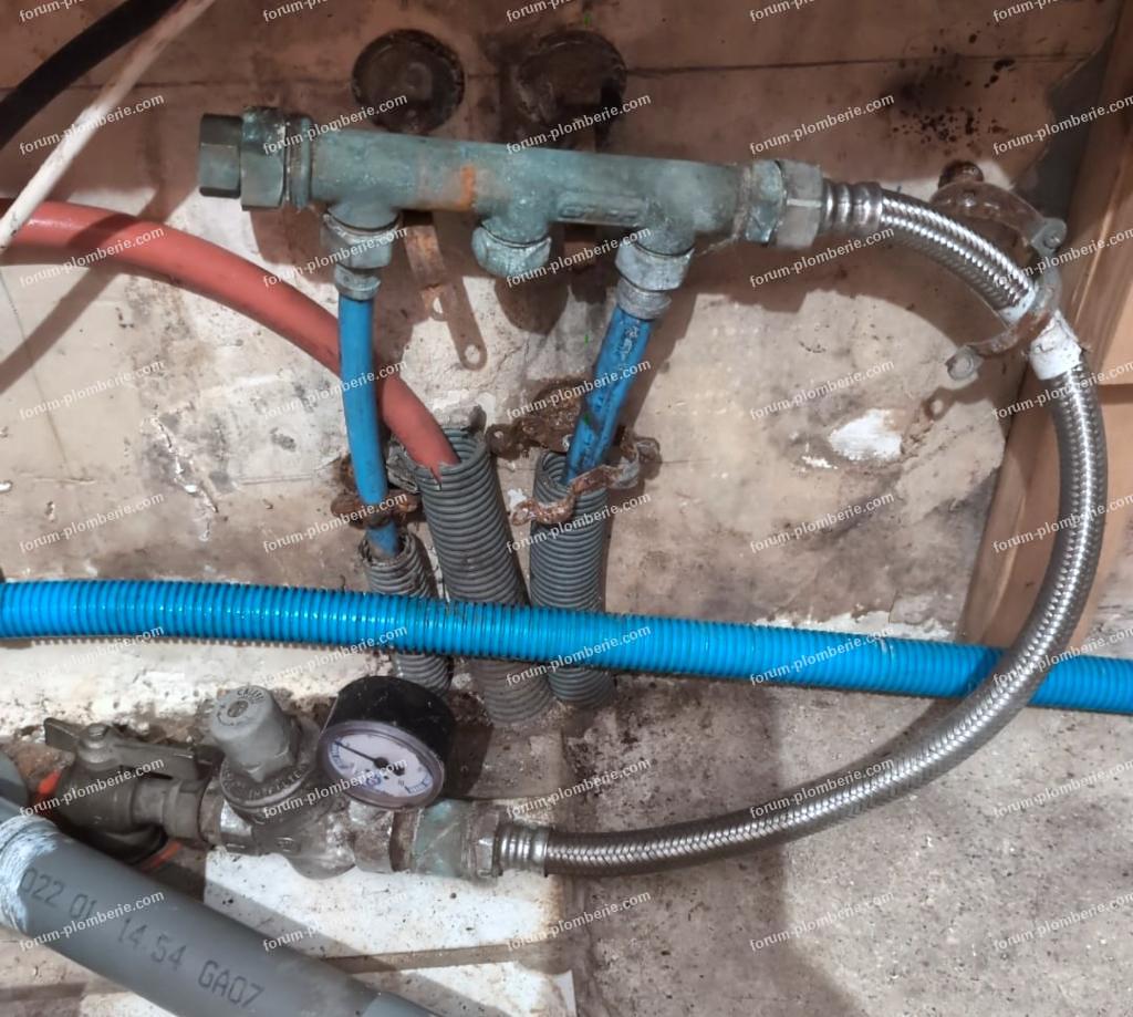

consulter ce sujet Manomètre indispensable sur installation sur le forum PlomberieBonjour.
Question bête, quelle est cette pièce avec un manomètre sur mon installation ?
Est elle indispensable? je vais faire un peu de rénovation donc à savoir si je dois remettre la même chose.
Par avance merci.
Par avance merci.
