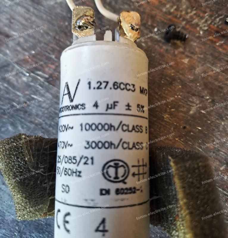

consulter ce sujet Volet Bubendorff ID ne se lève pas ? sur le forum ÉlectricitéBonjour.
Merci Bob pour l'idée.
J'ai mis le nouveau condensateur (gros blanc) sur un autre volet roulant qui avait les mêmes symptômes.
Ça fonctionne.
Je me demande si je vais pas investir dans un capacimètre.
Je continues d'investiguer sur mon 1er volet roulant HS.
Comme j'entends le moteur forcer j'ai peur d'un problème mécanique.

consulter ce sujet Volet Bubendorff ID ne se lève pas ? sur le forum ÉlectricitéBonjour GL.
Oui je l'ai acheté neuf et de même valeur 4uF +- 5%

consulter ce sujet Volet Bubendorff ID ne se lève pas ? sur le forum ÉlectricitéBonjour le forum.
Mon volet Bubendorff ID (SN00,842331,001,002,20) descendait/montait par à-coups (télécommande radio).
Le volet est en position fermé.
J'ai pris l’initiative de changer le condensateur (4uF).
Malheureusement c'est pire.
J'entends le moteur mais le volet ne se lève pas.
Auriez-vous une piste ?
Merci beaucoup.
Fabrice
