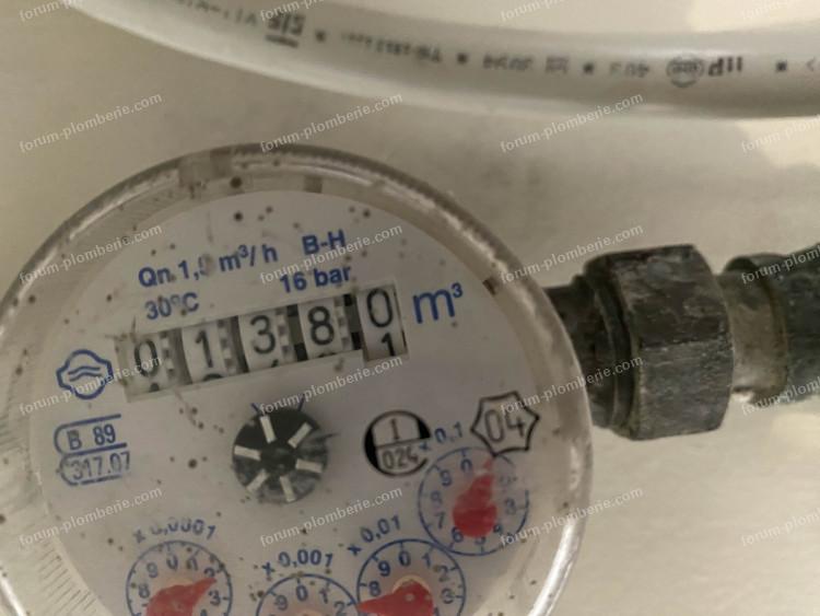

En fait ce qui les induit en erreur je pense (je présume que mon syndic n'agit pas de façon malveillante) c'est la petite encoche sur le dernier chiffre du rouleaux qui peut faire penser à une virgule.
Mais ce qui me conforte dans l'idée que ça n'en est pas une est le faite que la première décimale est indiqué par un compteur en aiguille juste en dessous. Je ne vois pas l'intérêt de la redondance d'information sur un compteur qui a peu d'espace pour indiquer son comptage.

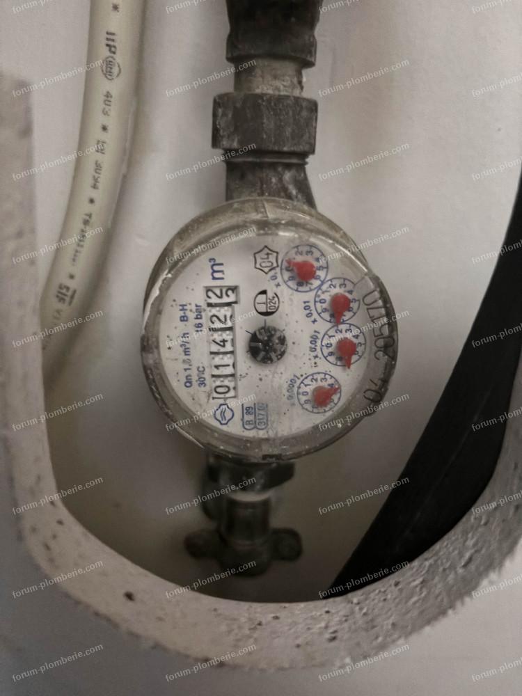

consulter ce sujet Désaccord sur la lecture de mon compteur d'eau sur le forum PlomberieBonjour à tous.
Pour vous faire simple, sur les deux photos jointes vous avez mon compteur d'eau quand je suis rentré dans mon appartement (Mi octobre 2024) et une photo d'il y a quelques jours.
Quand je lis mon compteur je vois en entrée 1380 m3 et il y a quelques jours 1422 m3.
J'habite seul, je me douche souvent au travail donc 42 m3 dans l'année ce n'est pas déconnant.
Mais, mon syndic a fait le tour des compteurs et me dit qu'il y a un problème avec mon compteur car eux ils lisent 138,0 et 142,2 m3 donc le compteur est défectueux car ce n'est pas possible que j'ai consommé que 4 m3 d'eau en 1 an. Ils me disent également que lorsque qu'ils font le total des compteurs individuels du bâtiment, il y a un manque d'environ 50 m3 sur le compteur du batiment (ce qui me parait logique si dans le calcul ils prennent 4 au lieu de 42...
Donc, j'aimerais savoir qui lit bien mon compteur ?
Merci de votre lecture et merci d'avance pour vos réponses.
Aurélien
