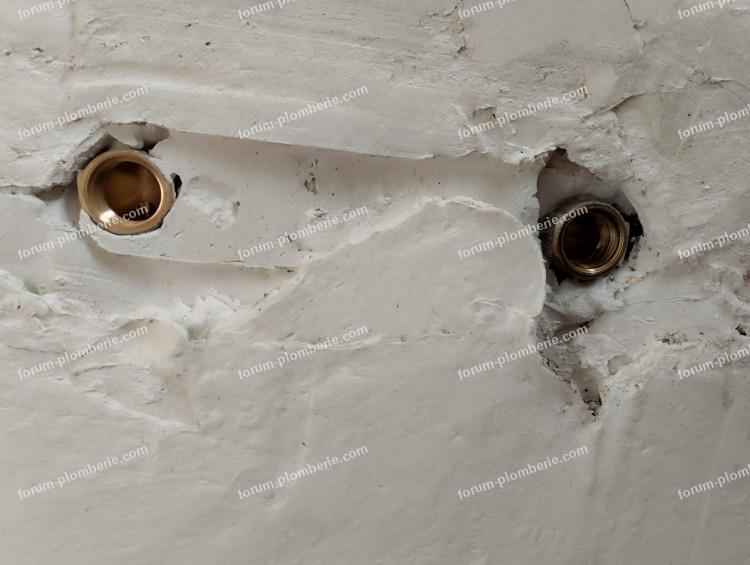

Bonjour les bricoleuses et bricoleurs.
Totalement débutant, après travaux effectué par une entreprise, j'hérite de la configuration de ma douche visible sur la photo (selon moi tuyau multicouche, laiton, 15x21, 1/2, entraxe 150, sorties eau chaude et froide encastrées dans le mur, receveur déjà posé).
Je me rends compte que le plombier n'a pas installé de platine et que cela pourrait créer une fuite dans le futur si l'installation bouge.
J'avais opté pour faire le carrelage moi même afin de réduire le budget.
Que dois-je faire svp ?
Les sorties d'eau chaude et froide ne sont pas à fleur du mur mais dedans.
Après platine ou autre technique de fixation, je souhaite ensuite procéder ainsi : SPEC > carrelage > mitigeur.
Merci de vos précieux conseils car je suis complètement perdu !

Bonjour ChrisSpace.
Le chat voleur n'ayant jamais mis les mains dans le plâtre, il ne faut pas s'attendre à ce qu'il vous rassure.
Et malheureusement, les contributeurs du forum non plus dans le cas présent.
Non seulement le travail est ni fait ni à faire, mais les deux sorties doivent être rigoureusement horizontales, et dans le plan du carrelage fini.
On ne croit pas trop qu'un professionnel ou se prétendant tel ait pu travailler ainsi.
On ne voit pas de placo.
La fixation du mitigeur avec ses excentriques produira un couple sur les manchons qui, s'ils sont mal fixés et notamment sans platine, pourra engendrer des fuites irrémédiables ce que vous avez très bien compris.
Comme vous êtes débutant on ne voit pas comment vous pourriez récupérer la situation vous même.
Pour l'instant vous ne payez rien.
Voir ici : https://www.youtube.com/watch?v=-NlYEb0r-_I
Une réclamation auprès de l'entreprise semble nécessaire, vu la qualité du travail.
Bien sûr, il ne faut pas que ce soit du travail dissimulé.
On ne connait pas la nature des prestations pour lesquelles vous avez dû signer un devis, et aussi une réception des travaux.

Bonjour et merci GL pour votre réponse.
J'ai payé l'entreprise malheureusement et je me rends compte de cela après coup au vu de mes connaissances en la matière.
C'est dans l'ancien donc cloison plâtre.
J'ai lu mais je ne sais pas si c'est vrai que les platines sont réservés au neuf/placo et que le scellement est privilégié dans l'ancien. Est-ce que les coudes doivent effleurer la surface du mur ou du carrelage pour éviter une fuite dedans ?
Dans mon cas ils sont légèrement ?
Je vais aller acheter des raccords pour voir l'alignement.
Grosso modo c'est exact.
Vue la photo, ce n'est pas un problème de fuite qui est à craindre mais la possibilité d'y placer une robinetterie. sweat
Il faut que les deux raccords soient proches de l'horizontale.
Qu'ils affleurent les faïences quand tout est terminé.
Et que les axes des filetages soient très exactement parallèles.
Pour autant que je puisse en juger la photo ne laisse rien présager de bon.
Pour vous consoler : arranger ça n'est pas compliqué pour qui sait le faire. smile
Bon courage.
