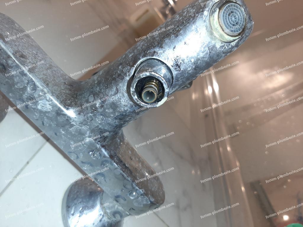

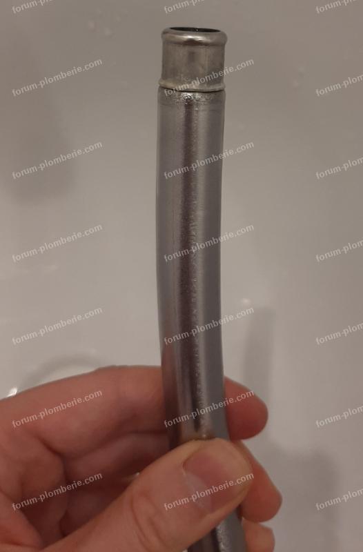

Bonjour Bob et GC, merci pour vos réponses.
Effectivement, notre flexible s'était séparé en deux : le tuyau + l'embout resté sur le robinet.
On a dévissé l'embout mais il manque le joint pour le refixer au tuyau (on le voit au fond de notre siphon, mais ce n'est pas accessible).
Donc on a simplement racheté un tuyau (avec embout) en magasin, c'est un embout universel.
Il nous reste juste à détartrer
vous nous conseillez un produit en particulier ?
Merci encore !
Apou

consulter ce sujet Flexible de douche sans filetageBonjour.
Voici les photos en pièces jointes.
Je vous remercie.
Léa
Je vous remercie.
Léa
Voici mon problème. Pendant que je prenais ma douche, le flexible de douche s'est séparé du robinet.
C'est un flexible sans filetage (photos jointes).
J'ai essayé plusieurs fois de renfoncer le flexible dans le côté robinet, mais à chaque fois que je rallume l'eau il se sépare avec la pression.
Je me demande s'il ne manque pas un joint ou autre chose qui serait tombé dans ma canalisation lors de la première séparation.
Vous avez une idée de comment le fixer ?
Est-ce que je dois racheter quelque-chose ?
Apou
Apou
